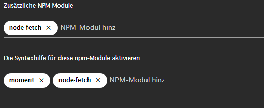

                Hast du den die Bibliothek node-fetch im JavaScript Adapter installiert?
                Einfach den Namen bei zusätzliche npm Pakete hinzufügen. Dann kennt er auch den Befehl fetch.

                  Hätte ich gemeint dass ich node-fetch richtig installiert habe

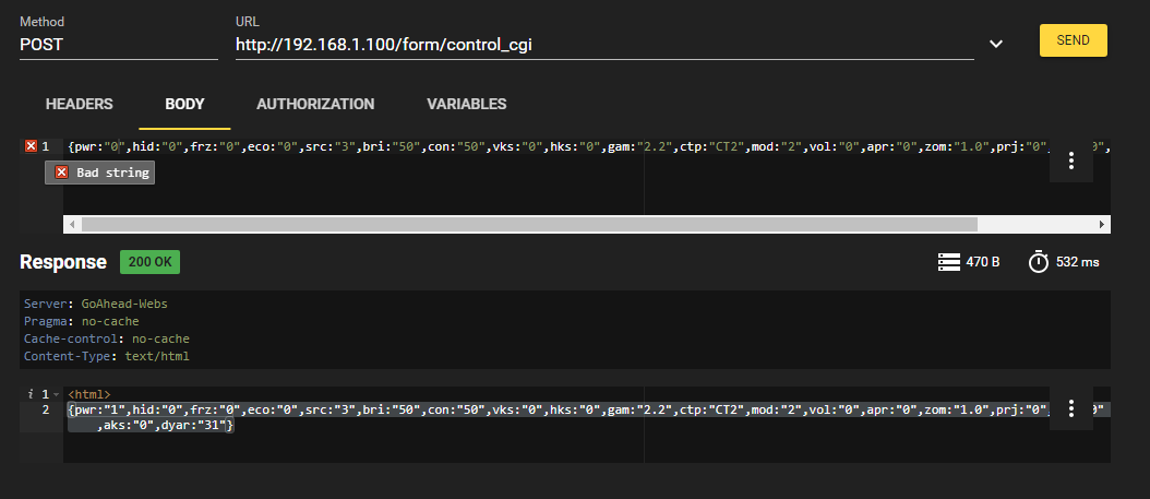

                  Ich habe nun noch probiert über die Browsererweiterung den Befehl abzuschicken, weil ich schonmal sowas gebraucht habe für ein OTA Update... Rester gibt mir die Response 200 OK aber es passiert nichts

                    Ok node-fetch läuft jetzt um es mit Requiere einzubinden muss man node-fetch@2 zum adapter hinzufügen
