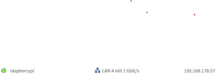

                    holla16 last edited by
                    ich gebe in der Eingabeaufforderung in Windows ein:
                    ssh pi@raspberry
                    anschl. das Passwort und bin dann in der "ssh Ebene"
                    Ich kann dann z.B. sudo raspi-config eingeben. Das funktioniert alles. Alles mit der IP die ich sonst immer gewählt habe um z.B. den ioBroker aufzurufen. In der Fritzbox ist der Raspi auch als aktive Verbindung:
                    Thomas Braun da_Woody 2 Replies Last reply Reply Quote 0

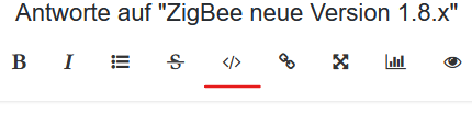

                                    @da_Woody wie schreibe ich in Tags?
                                    • DJMarc75
                                      DJMarc75 @holla16 last edited by
                                      @holla16 sagte in Keine Lan Verbundung zum Raspi / per SSH aber möglich:
