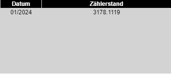

                    Das ganze dann in einer Tabelle:
                    Danke Paul
