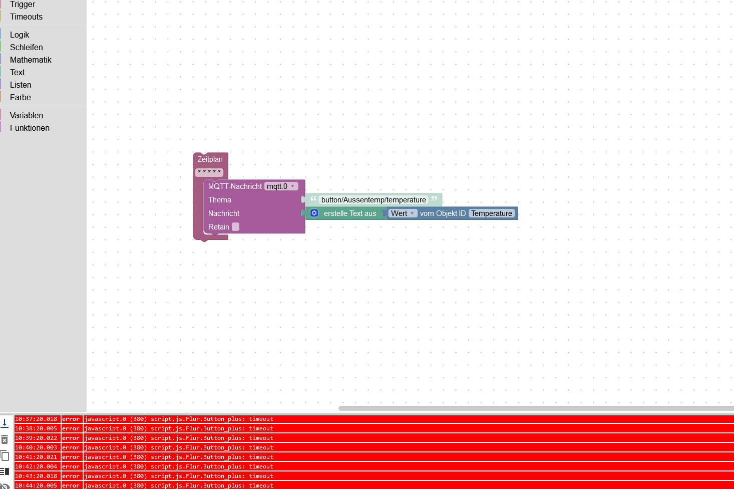

      ich bekomme immer wieder in dem Skript adapter einen Timeout fehler. Leider bringt das Googlen nichts konkretes zu dem Fehler. Kann mir jemand sagen was ich hier falsch mache.
      Das Skript funktioniert an sich aber der Fehler stört doch etwas. Vorallem weil ich demnächst noch deutlich mehr Sachen über Mqtt schicken will.
        ticaki Developer @jay-jey last edited by
        @jay-jey
        Der Fehler ist bekannt und im Code behoben (MQTT Adapter), jedoch noch nicht freigegeben. Ich werde mal nachfragen ob jemand ein neues Release erstellen kann. Bis das im stable ankommt wird aber trotzdem dauern.
        Solange du keinen Code hinter dem MQTT block hast ist das aber kein Problem.
