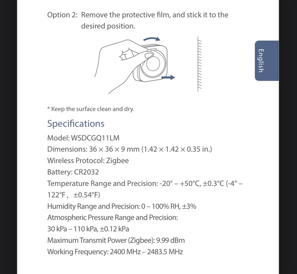

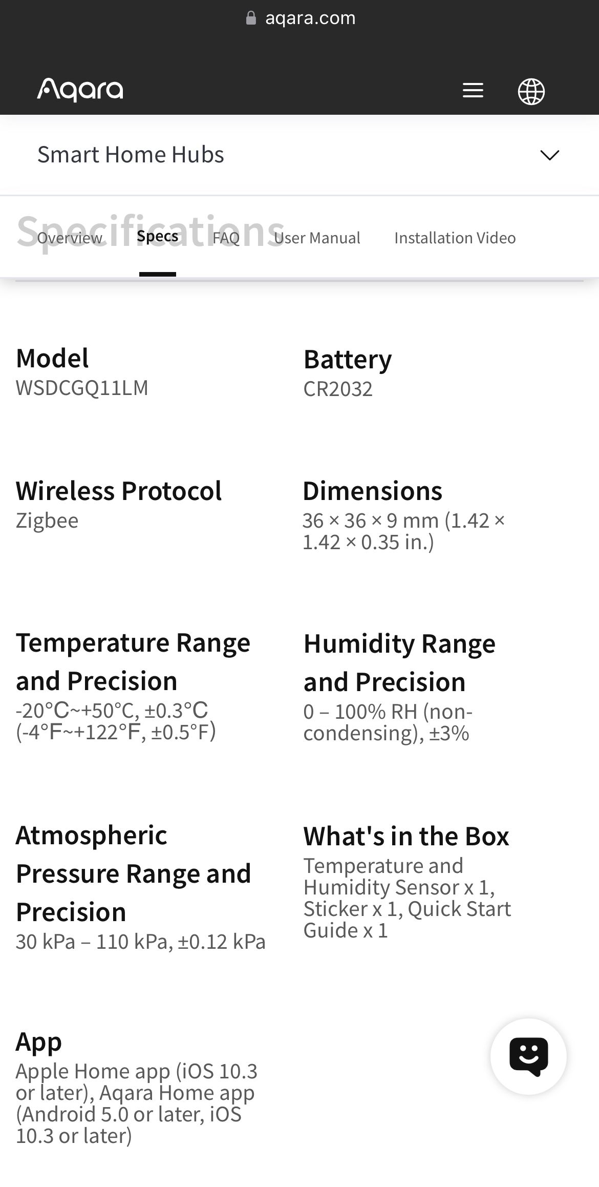

                    MartinP @haselchen last edited by
                    @haselchen said in Aqara Temeratursensoren und Erreichbarkeit:
                    Hält man sich ganz strikt an die Anleitung auf der Homepage
                    Hmm auf der aqara Homepage gibt es Anleitungen, wie aqara Sensoren in fremde Zigbee-Netze integriert werden können?
                    Oder welche "Homepage" meinst Du?
                    Gibt so viele davon ...
                    Und die "kleinen Hilfestellungen" aus dem Netz zeichnen sich dadurch aus, dass sie sich teilweise wiedersprechen - alleine die Rituale mit Batterie herausnehmen ja/nein, lange Knopf drücken, kurz Knopf drücken unterscheiden sich schon sehr, je nachdem, wo man Hilfe sucht ...
                    In meinem Anwendungsfall lag es wohl schlichtweg daran, dass der Sensor nur bis -20°C spezifiziert ist, und die Batterie gar keine auffindbare Spezifikation in dieser Hinsicht hatte... Da ist es nicht verwunderlich, dass der Sensor bei -22°C nicht verlässlich ist ...
                    Jedenfalls funktioniert er, seitdem ich ihn aus dem Gefrierschrank herausgenommen habe seit Tagen durchgehend problemlos ...
                    Ob das nun an der geringeren Funkstrecke liegt (aktuell im gleichen Raum, wie der Conbee 3 Stick) oder an der Umgebungstemperatur, weiß ich aber nicht ...
                    Daneben ERWÄHNT aqara an keiner Stelle, dass ihre Produkte zigbee benutzen, von da her kann sich das Verhalten von Geräten durchaus zum "Zickigen" ändern, wenn eine neue Firmware in einen Sensor kommt ... wenn aqara z. B. meint, in einem geschlossenen biotop mehr Geld verdienen zu können...

                      haselchen Most Active @MartinP last edited by haselchen
                      @martinp
                      Welche Info brauchst Du noch ?
                      Ich mag dieses Bashing nicht , wenn man sich nicht sicher ist oder nicht genau geguckt hat.
                      Direkt von deren Homepage .
                      -20 bis +50 Grad , auch das wird ausführlich beschrieben
