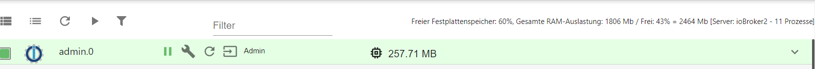

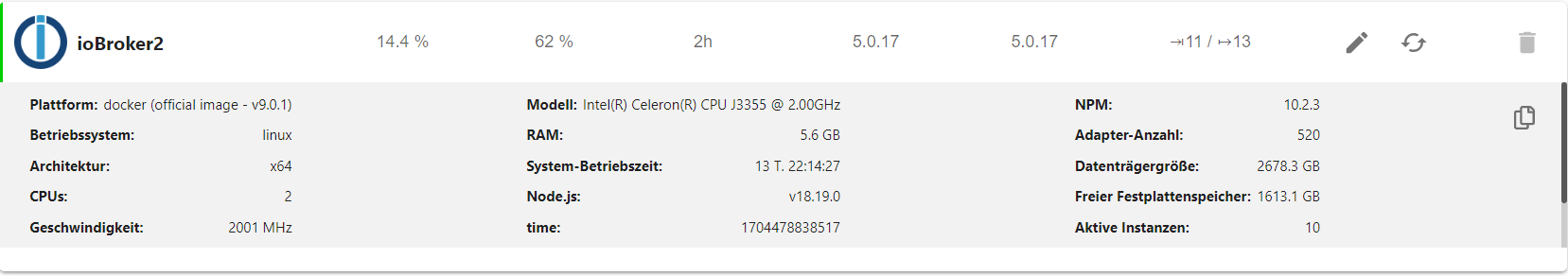

      Prinzipiell nutze ich ioBroker schon seit 6 Jahren.
      Ich habe seit ein paar Wochen das Problem, dass mein iobroker immer langsamer wird.
      Macht sich auch sehr stark bemerkbar, dass Scripte nur sehr verzögert auslösen. zb Licht über Bewegungssmelder geht erst nach 20 Sekunden an. Der Container selbst ist noch nicht soooo alt. Wurde von ca. einem Jahr neu angelegt und Backup eingespielt.
      Eine Fehlermeldung habe ich noch nicht angezeigt bekommen, außer dass iobroker in der Adminübersicht manchmal diese "timeout". Meldung bringt.

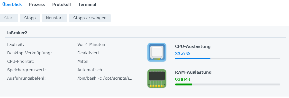

      System läuft auf einer DiskStation 218+ mit 6GB RAM im Docker.
      Laut "top" ist nur noch sehr wenig Arbeitsspeicher übrig und ich vermute das Problem hier.
      Es laufen relativ viele Adapter (im Normalfall ca 40). Problem besteht aber auch, wenn nur der Admin Adapter läuft und alle anderen aus sind.
      Wo könnte ich mit meinen rudimentären Linux Kenntnissen ansetzen?

            • G
              Ghost-Talker @Glasfaser last edited by
              @glasfaser
              Der Container wurde Anfang der Woche einmal neu erstellt (Portainer > recreate) eben wegen dieses Problems.
              Natürlich ändern sich die Adapter immer mal wieder. Genauso wie auch immer Skripte dazu kommen.
              Skript v.2023-10-10

                  • G
                    Ghost-Talker @Thomas Braun last edited by
                    @thomas-braun
                    An die hab ich schon gar nicht mehr gedacht. Wohl vergessen das wieder zurück zu stellen, nach dem debuggen.
                    @Glasfaser
                    Hab den mal deaktiviert
                    und das nodejs mit steht jetzt beides wieder auf "nodesource1"
                    Container anschließend neu gestartet.
                    Bei top zeigt er noch einen ähnlichen freien RAM an. Ich beobachte erst einmal weiter
                    Danke schonmal
                    • Glasfaser
                      Glasfaser @Ghost-Talker last edited by Glasfaser
                      @ghost-talker sagte in Verzögert - RAM Problem? (Docker):
                      Die Anzeige ist quack ..
                      schau mit dem Befehl auf der Syn ... ist auch Live
                      docker stats
                      Beispiel :
                      e6e7eea421d3   iobroker                  38.93%    2.262GiB / 15.48GiB   14.61%    0B / 0B          0B / 0B     0
