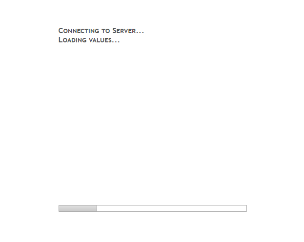

      habe heute weiter an meiner Vis gebastelt und habe zum Test immer mal wieder die Runtime gestartet, was auch ohne Probleme funktioniert hat, bis ich plötzlich die nicht mehr ausführen konnte.
      Mir wird dann folgendes angezeigt.
      Der Vis-Editor hat aber noch weiterhin funktioniert.
      Nach mehreren erfolglosen Versuchen habe ich den Vis-Adapter dann neu gestartet.
      Jetzt komme ich noch nicht mal in der Editor.
      Jemand ne Idee was da schief gelaufen ist?
      Habe nichts gemacht ausser an meinen Views zu arbeiten.
      Der ioB müsste auf dem neuesten Stand sein, da ich ihn vor kurzem erst komplett neu aufgespielt habe.

                        @mcm57 Konnte es reproduzieren.
                        Sobald man eine Vorlage öfters einsetzt, läuft nichts mehr.
                        Löscht man alle bis auf jeweils eine Vorlage, dann gehts wieder.
                        Wenn man die Vorlagen mit exportieren/importieren reinsetzt, dann gibts auch keine Probleme.
                        Habs mal bei Github reingesetzt.
