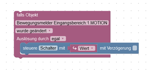

      Guten Abend,
      ich möchte gern einen Shelly schalten lassen, wenn Bewegung an einem HMIP Bewegungssensor erkannt wird.
      Mein kläglicher Versuch war:
      Klappt natürlich nicht.
      Habt Ihr vielleicht bessere Vorschläge?

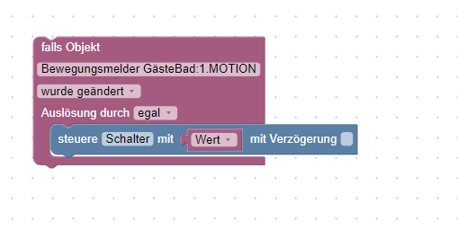

          ich habe es so probiert:
          Leider ohne Erfolg.
          Das hier, bin ich mir nicht sicher:
          Wo kommt der Wert her?
          Ich habe versucht eine Variable zu erstellen und dann eingesetzt.
          Ist das richtig?

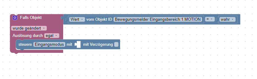

                  so habe ich es versucht
                    paul53 @n811e last edited by paul53
                    @n811e sagte: so habe ich es versucht
                    Wenn die richtigen Datenpunkte zugewiesen wurden und beide vom Typ "Logikwert" sind, muss das Blockly funktionieren.

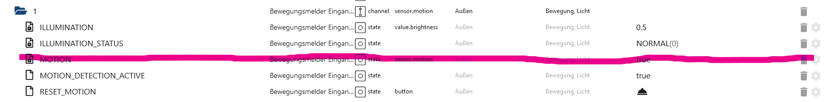

                      im Bewegungsmelder nutze ich diesen Datenpunkt.
                      Wodran erkenne ich denn, ob das ein Typ Logikwert ist?
                      N paul53 2 Replies Last reply Reply Quote 0
                      • N
                        n811e @n811e last edited by
                        @n811e said in Shelly per HMIP Bewegungsmelder schalten:
                          @n811e sagte: Wodran erkenne ich denn, ob das ein Typ Logikwert ist?
                          Ein Logikwert hat die Werte true / false.
