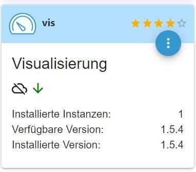

      Abschließend noch 1 aktueller Screenshot vom Adapter:
      Ich weiß nicht mehr weiter und hoffe auf Eure Unterstützung.

                    @66er sagte in Nach Überlauf VM-virt. Festplatte Probleme mit VIS:
                    system.adapter.web.0 : web : iobsynology - disabled, port: 8082, bind: 0.0.0.0, run as: admin
                    der ist schonmal aus .. der ist das A und O
                    66er 2 Replies Last reply Reply Quote 0
                    • 66er
                      66er @Glasfaser last edited by
                      @glasfaser
                      Danke, checke und aktiviere ich.
                      Der Code Tag sollte jetzt richtig sein. Da hatte sich ein paar Zeilen ... zuviel eingeschlichen.
                      • Glasfaser
                        Glasfaser @66er last edited by Glasfaser
                        javascript: "javascript" not found
                        fehlt auch
                        und da stimmt was nicht :
                        • 66er
                          @glasfaser sagte in Nach Überlauf VM-virt. Festplatte Probleme mit VIS:
                          Danke Danke Danke. 🙂 👍
                          Die Visualisierung läuft nun auch wieder!
                          Und auch FLOT tut wieder.
                          Du glaubst gar nicht wie erleichtert ich bin.
                          Irgendwann sieht man den Wald vor lauter Bäumen nicht mehr.
                          Nochmals vielen Dank. 👍
                          Thomas Braun 1 Reply Last reply Reply Quote 1
