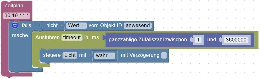

      Ich weiss gerade nicht wie ich mein Problem lösen könnte und hoffe auf Eure Unterstützung.
      Ich möchte mir eine Anwesenheit Erkennung machen die gewisse Lichter und / oder Rollädern steuert zu gewissen Zeiten. Damit das aber alles nicht immer zur selben Zeit abläuft hätte ich gerne folgendes.
      Ich würde gerne eine Zeit definieren in welche z.B. ein Licht eingeschaltet werden soll. z.B. zwischen 19:30 und 20:30 Uhr. Die Zeit soll aber jeden Tag eine andere sein.
      Wie könnte so was umgesetzt werden?
      Danke Euch
        paul53 @drapo last edited by paul53
        @drapo sagte: zwischen 19:30 und 20:30 Uhr. Die Zeit soll aber jeden Tag eine andere sein.
        Um 19:30 zufällige Verzögerung von 0 bis 3600000 ms.
          drapo @paul53 last edited by drapo
          @paul53 Du bist der Hammer. Vielen Dank für Deine rasche Hilfe. Manchmal ist das gute so nah.
