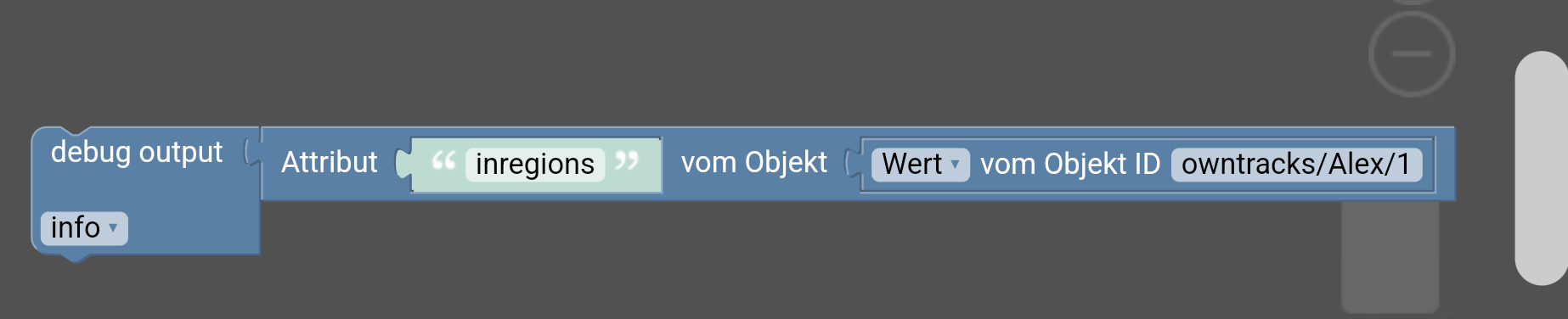

      Hallo zusammen.
      Ich möchte folgendes JSON mit Blockly auslesen:
      "_type": "location",
      "acc": 5,
      "alt": 50,
      "batt": 51,
      "bs": 1,
      "conn": "w",
      "inregions": [
      "Home"
      (Ist gekürzt)
      Daraus möchte ich das Attribut "inregions" haben.
      Soweit kein Problem.
      Es kommt aber vor, dass das Attribut manchmal im JSON fehlt (eben wenn man nicht zu Hause ist).
      Dann bekomme ich jedes Mal Fehlermeldungen (cannot read Status...).
      Wie lässt sich das umgehen/beheben?
      Gibt es irgend eine Möglichkeit, den wert nur auszulesen, falls der vorhanden ist?

        @hammerhead86 sagte in JSON auslesen:
        den gleichen Block virher nochmal in einem Falls abfragen!
        FALLS attribut von....
        mache debug attribut von...
