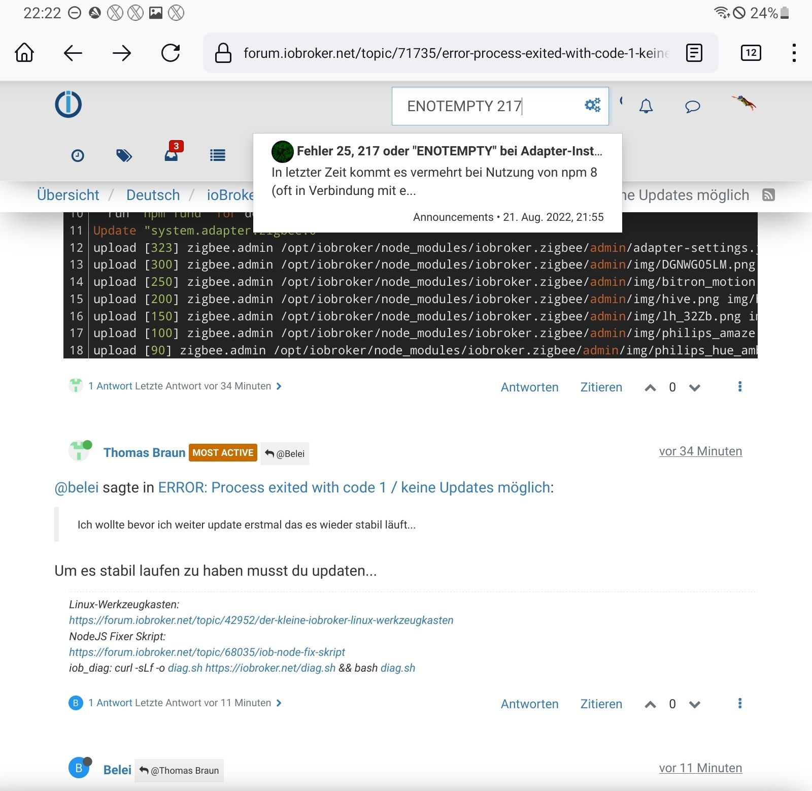

              Belei @Thomas Braun last edited by
              @thomas-braun
              Ich wollte bevor ich weiter update erstmal das es wieder stabil läuft...
              Aber gut ^^
              Bin jetzt mittendrin
              Hat alles soweit geklappt, ich muste zwar den iobroker anders stoppen und auch der fix ging nur mit einem anderen Befehl aber die sind durch. Erst ist jetzt bei upgrade all, hat jetzt z.b. für den zigbee adapter 5 minuten gebraucht aber lief durch danach fragt er dann ob ich den nächsten aktualisieren will etc.
              gestoppt mit
              sudo systemctl stop iobroker
              Fix mit
              curl -sL https://iobroker.net/fix.sh | bash -

                            Homoran Global Moderator Administrators @Thomas Braun last edited by Homoran
                            @thomas-braun Screenshot_20240106-222238_Firefox.jpg 😁
