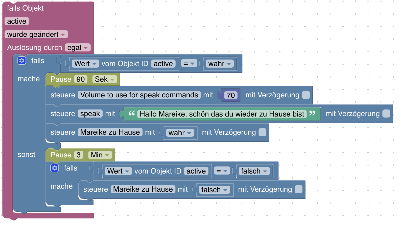

      ich benutze für die Begrüßung folgendes Script
      Jetzt würde ich das Ganze gerne etwas erweitern indem ich verschiedene Begrüßungstexte angebe, wo dann einer per Zufall ausgewählt wird.
      Bei Blockly hatte ich dazu unter Mathematik ein etwas mit Zufallszahlen gefunden. Gedacht hatte ich mir das so: In einem Script gebe ich die ganzen möglichen Texte an und nummeriere sie durch. Jetzt gebe ich den Text nicht mehr in dem Script oben vor, sondern sage da, dass er aus dem am anderen Script einen Text per Zufall (also die dazugehörige Nummer) aussuchen soll und den jeweiligen Text vorlesen soll.
      Ist sowas zu realisieren?

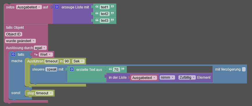

              Stefan341 @DJMarc75 last edited by
              @djmarc75 ok, verstehe ich das richtig? ich erstelle einen Datenpunkt (Liste) Dort werden mit dem oberen Teil die Texte reingeschrieben?
              Was bewirkt dann erstelle Text aus "70"?
              Glasfaser DJMarc75 2 Replies Last reply Reply Quote 0
              • Glasfaser
                Glasfaser @Stefan341 last edited by
                @stefan341 sagte in Begrüßung Script pimpen:
                setze Lautstärke auf 70 ...
                • DJMarc75
                  DJMarc75 @Stefan341 last edited by
                  nein, eine Variable
                  setzt die temporäre Lautstärke vom Echo - aber nicht einfach nur eine Zahl sondern:
                  70;
                    @djmarc75 läuft soweit.. Danke für die Hilfe
