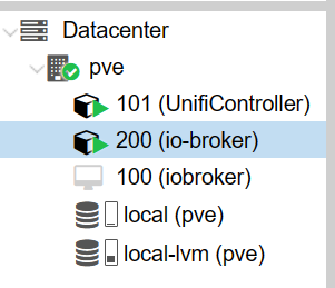

                      Da ich ja scheinbar mit einem Profi kommuniziere, erlaube ich mir noch folgende Frage:
                      wie bekomme ich denn eine alte Version von proxmox entfernt. Wie du am screenshot siehst, hatte ich schon einmal etwas (100 iobroker) installiert, bekomme es aber nicht gelöscht:
                      Nochmals Danke.

                            Homoran Global Moderator Administrators @little_tiger last edited by
                            @little_tiger sagte in update auf node >18 funktioniert nicht:
                            neues Proxmox v8 installieren.
                            formatiert die Platte
