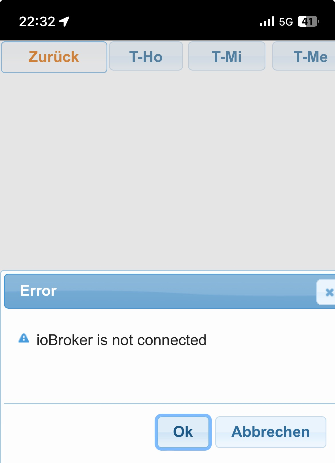

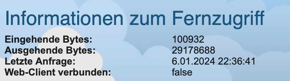

      ich muss mich hier mal wieder melden da ich trotz langem lesen und rumprobieren auf dem Schlauch stehe.
      Mein VIS zeigt bei remote-App Verbindung keine Werte mehr an.
      iobroker.pro, Abonnement.
      Kann mir jemand helfen? Anbei div. Screenshots.

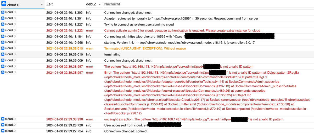

      Fehlerprotokoll iobroker: - ich habe das Gefühl der stürzt ab durch diesen "Pattern Fehler". Passiert wenn ich auf dem VIS ein anderes VIEW anklicke.
      Aber ich habe so gar keine Ahnung wo ich das suchen kann um das zu reparieren. Danke

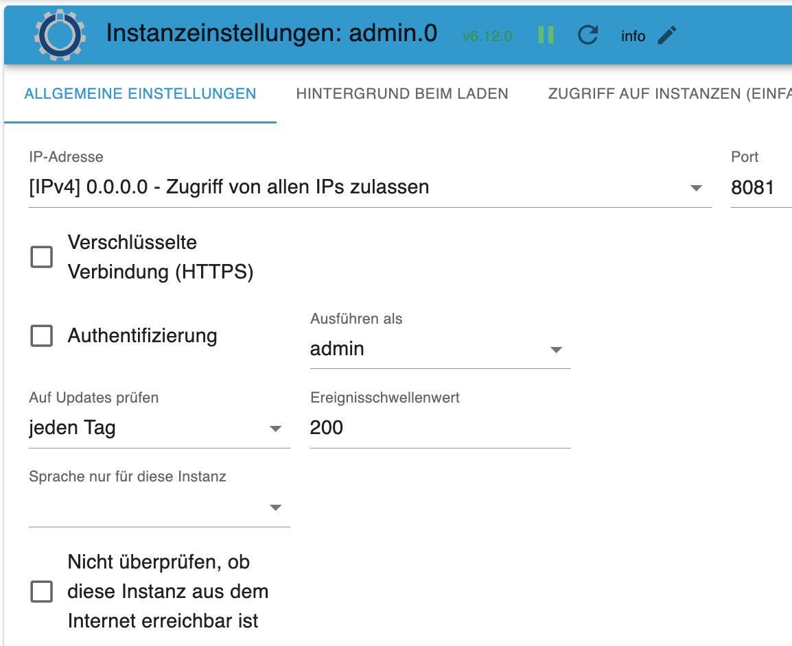

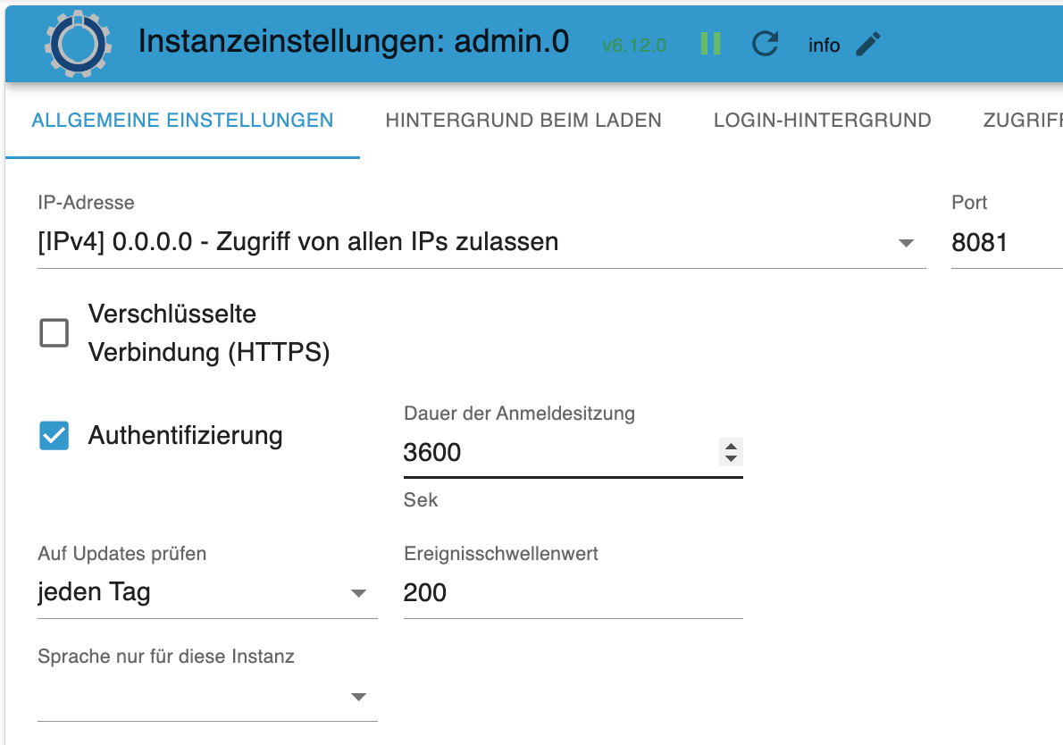

            admin.0:
            Nehm mal authentifizierung raus.
            cloud.0:
            Ich habe mich mit dem app.key angemeldet.
            Benutzer und pass hat irgendwie nicht funktioniert.
