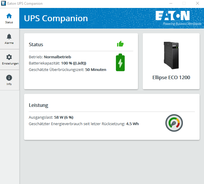

      Hallo Zusammen, hat jemand eine Eaton Ellipse ECO schon erfolgreich mit dem Nut Adapter zum laufen bekommen. An sich funktioniert es auch, bloß liest er nicht alles richtig aus.
      Folgendes ist mir aufgefallen.
      outlet.power = 25W und in der Eaton Software 58W
      simuliere ich einen Stromausfall geht der Datenpunkt "info.discahrge" nicht auf ture. Der übrigens garnicht in der Konsole ausgelesen wird. Im Iobroker werden mir aber eine ganze Reihe von info Datenpunkte angelegt.
      Hängt die USV wieder am Netz sollte eig. status.charging auf "true" gehen, macht es aber leider nicht.
