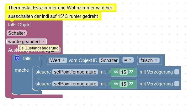

      Moin,
      nachdem wir nun umgezogen sind und soweit alles fertig ist, möchte ich mein Smart Home auf die neue Wohnung abstimmen.
      Heizkörper mit HMIP Thermostat ausgerüstet. Im Wohnzimmer befindet sich eine indirekte Beleuchtung ( Indi), die wir abends gern einschalten. Diese wird mit einem Shelly Plus 2PM geschaltet. Am Netzteil der Indi hängt noch ein Shelly Dimmer 2 (Ist hier nicht relevant und nur der Vollständigkeit halber).
      Da wir beim zu Bett gehen gerne mal die Heizung vergessen, habe ich das mit einem Blockly gelöst. Wenn die Indi ausgeht, schaltet sich auch die Heizung auf 15°C. Das Problem: Das passiert auch am Tag. Das möchte ich gern ändern, dass es nur zwischen sagen wir 22 Uhr und 4 Uhr passiert. Da ich zwar einfache Scripte hin bekomme, das aber für mich schon etwas zu kompliziert ist, obwohl es bestimmt ganz einfach ist, bitte ich Euch im Hilfe.
      Hier mal das Script.
      LG Rainer

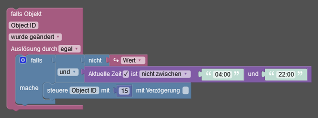

        DJMarc75 @RaiBia last edited by
        @raibia
          RaiBia @DJMarc75 last edited by
          @djmarc75
          Vielen Dank für die schnelle Hilfe. Scheint zu funktionieren 👍
