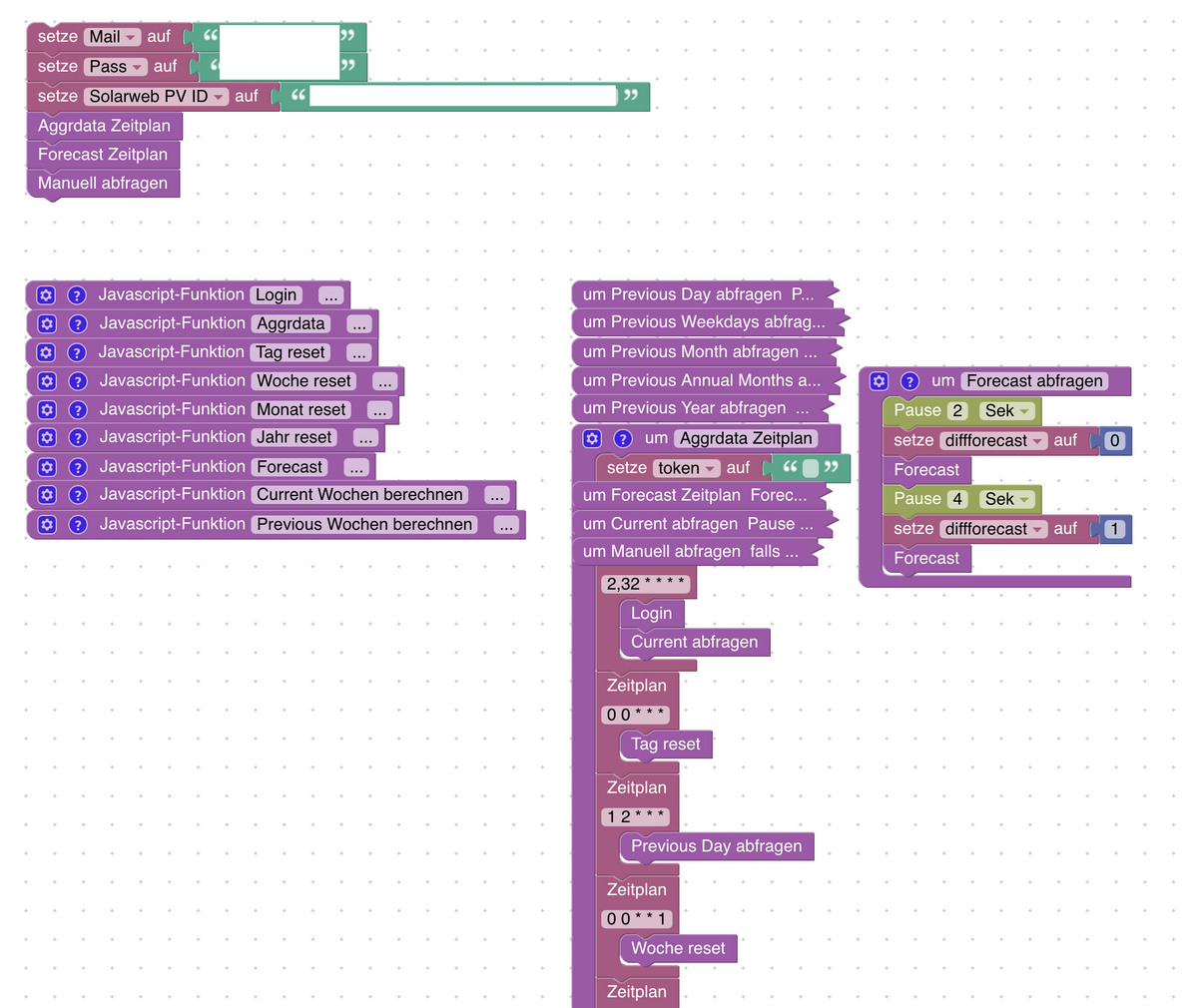

        reutli @Homoran last edited by reutli
        ich weiss ja nicht mal, aus welchem request der Fehler resultiert!
        Falls es der SolarWeb ist, dann sieht das (seit vielen Monaten unverändert) so aus:
        Deshalb hatte ich oben @Strobelix mal mit rein genommen.
        Homoran S 2 Replies Last reply Reply Quote 0
          Homoran Global Moderator Administrators @reutli last edited by Homoran
          @reutli sagte in Javascript error - SyntaxError: Unexpected token:
          script.js.PV_Überwachung.Fronius:
          wie?
          Und
          seit ein paar Tagen
          ist ein neues Jahr!
          Warum sollte Fronius da nichts geändert haben?
          EDIT: Jetzt ist das Blockly da!
          dann bau da debug Bausteine mit sinnvollem output ein um zu sehen wann die Meldung kommt
          R 2 Replies Last reply Reply Quote 0
            @homoran sagte in Javascript error - SyntaxError: Unexpected token:
            wie?
            musste noch Daten unkenntlich machen ist oben drin.
            seit ein paar Tagen
            ist ein neues Jahr!
            Da hast Du recht, dann wundert mich aber, dass den Fehler noch niemand hatte
                Das werd ich nicht können, da "blind" übernommen von @Strobelix

                        Strobelix @reutli last edited by
                        @reutli
                        Ja das ist von meinem Script
                        Wenn für den aktuellen Tag (warum auch immer) noch keine Daten auf dem Solarwebserver liegen, dann kommt diese Meldung.
                        Wenn also bei Fronius mal was „faul“ ist, wiederholt sich das öfter. Kann man ignorieren
