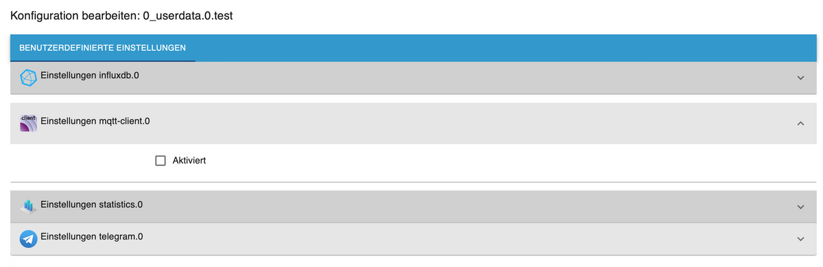

                haus-automatisierung Developer Most Active @Bastler52 last edited by
                @bastler52 Ganz normal über das Zahnrad von jedem State.

                  Bastler52 @haus-automatisierung last edited by
                  @haus-automatisierung said in ioBroker-Objekten über MQTT an "Subscriber" schicken:
                  wie bereits angedeutet ich habe diese checkbox nicht also habe etwas (noch) nicht installiert oder falsch installier
