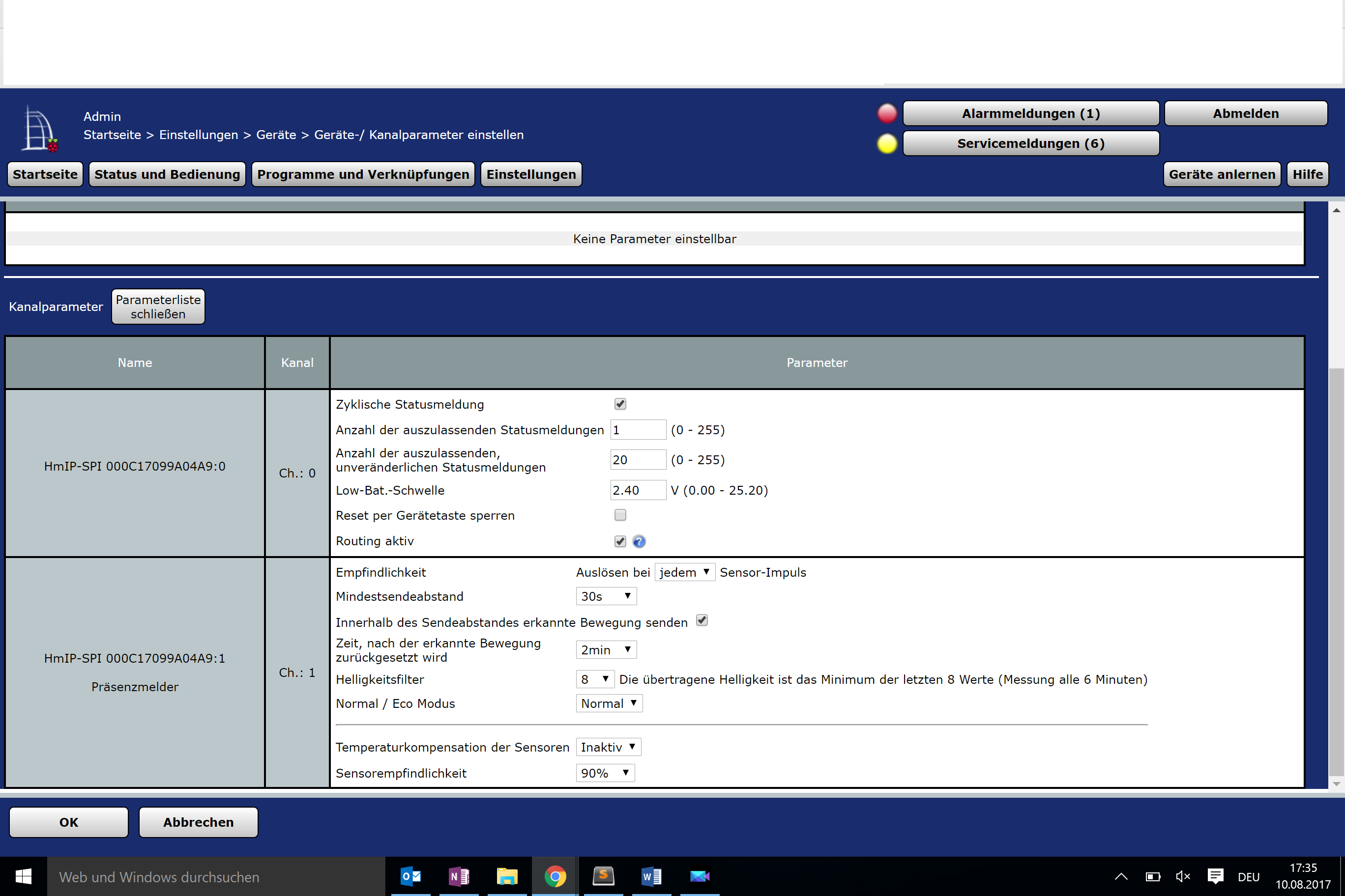

      Diese Woche sind die neuen HM-IP Präsenzmelder angekommen und ich komme leider in deren Einbindung nicht weiter. 😞
      Also…beim Gerät selbst kann man ja einstellen, wie oft der Status gesendet bzw. auch aktualisiert wird. Siehe Bild.

        Da der Bewegungsmelder so konfiguriert werden kann, dass er auch in einer Direkt-Vernüpfung richtig arbeitet (wenn der Aktor ein HMIP-Aktor wäre), sollte eine einfache Wertübertragung genügen:
        on('hm-rpc.1.000C17099A04A9.1.PRESENCE_DETECTION_STATE', function (dp) {
           if(dp.state.val) log('Bewegung im Bad EG erkannt');
           setState('hue.1.Bridge_-_EG_2.a.Badezimmer_(Decke).on', dp.state.val);

            @paul53 -> vielen Dank, das funktioniert so einwandfrei. Super. Da ich mich ja gerade erst an JavaScript langsam ran traue, wie kann ich dein Script nachvollziehen? KAnnst du es mir vielleicht kurz erklären. 😉 Muss ich z. B. den Funktionsname dp bei jedem Programm ändern, damit es zu keinen Problemen kommt?
