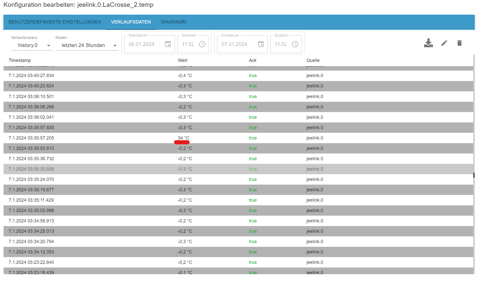

      Hallo, wie kann ich solche Ausreißer in der History mit Blockly verhindern?
      Aktuell arbeite ich mit dem gleitenden Mittelwert über 10 Werte. Bei 34 Grad verändert sich der Mittelwert aber auch da erheblich.
      Welche Möglichkeiten habe ich noch, dass der Ausreißer nicht beachtet wird?
        Homoran Global Moderator Administrators @Gonzokalle last edited by
        @gonzokalle sagte in Ausreißer in der History verhindern.:
        korrekterweise am Sensor!
        Ansonsten die maximale Abweichung begrenzen. Dann sind so starke Abweichungen zumindest ausgeschlossen

          Gonzokalle @Homoran last edited by
          Die Werte vom Sensor kann ich nicht beeinflussen.
          Maximale Abweichung begrenzen......
          34 Grad ist ja bei einem Außenthermometer durchaus möglich.
          Wert und vorheriger Wert dürfen sich nur um 5 Grad unterscheiden.
          Wie geht das mit Blockly?

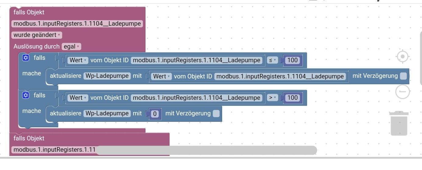

            @gonzokalle ich habe ein ähnliches Problem so gelöst:
            Wenn die Ladepumpe meiner Wärmepumpe aus schaltet kommen falsche Werte, ich umgehe den Fehler indem ich nur Werte in einen neu angelegten Datenpunkt schreibe, die zwischen 0 und 100 sind.
            • G
              Gonzokalle @Winni last edited by
              @winni
              Für deinem Fall ist das eine gute Lösung.
