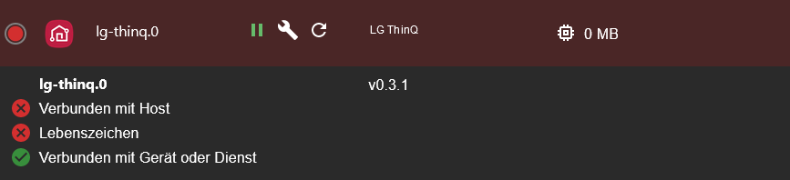

      Aktuelles Beispiel eines abgestürzten Adapters:

              @mcm57 Wie im Screenshot. Adapter kackt ab und der Host meldet die Meldung, wenn man auf das Weboberfläche drauf geht. Adapter xyz reagiert nicht mehr oder was da so steht. Hab die genaue Meldung nicht im Kopf.
