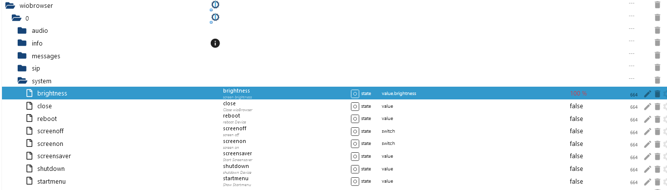

      Hallo ich suche eine Möglichkeit um die Bildschirmhelligkeit bei inaktivität runterzuregeln.
      Nutze den IOBroker und VIS auf einem Windows Tablet. Über den WIOBrowser Adapter habe ich einen Datenpunkt wo ich die Helligkeit von 0-100% einstellen kann.
      Gibt es da den ein oder anderen der da eine Idee hat?

                @timowald sagte in Bildschirmhelligkeit:
                Zeig diesen Datenpunkt bitte
                  Homoran Global Moderator Administrators @DJMarc75 last edited by
                  @djmarc75 sagte in Bildschirmhelligkeit:
                  blau markiert im Eröffnungspost

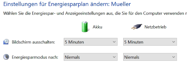

                            @dr-bakterius Bildschirm aus geht ja aber ich bekomme ihn nicht wieder an über den Touchsreen nur über den seitlichen Power Button der aber in der Halterung versteckt ist.
                            Dr. Bakterius 1 Reply Last reply Reply Quote 0

                              @timowald Tja, dann eben den Bildschirmschoner (Leer) verwenden.

                                    MartinP @TimoWald last edited by
                                    @timowald Wenn der Bildschirmschoner für Deine Belange "passend" auslöst, ist das einfach
                                    Blockly-Script - Wenn Screensaver auf "true" geht "Brightness" auf 0% setzen...
                                    Wenn Screensaver auf "false" geht "Brightness" auf 100% setzen...
                                      TimoWald @MartinP last edited by TimoWald
                                      @martinp Genau das war meine idee. Wie kann ich aber das Windowstablet abfragen das der Bildschirmschoner aktiviert worden ist? Der datenpunkt "Screensaver" wird da nicht verändert wenn windows den Bildschirmschoner aktiviert.

                                        • MartinP
                                          @timowald Dritte Zeile von unten in Deinem Screenshot?
                                          Oder wird der Datenpunkt nicht auf true gesetzt, wenn der Screensaver aktiv ist?
                                            @martinp nein wird er nicht.
