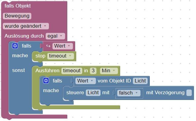

      aktuell verwende ich folgendes Blockly für die Lichtsteuerung meiner Küche, da hier regelmäßig versäumt wird das Licht auszuschalten.
      Verändern würde ich gerne folgendes (ist mir leider bisher nicht gelungen):
      Erst wenn ich den Lichtschalter betätige soll die Timeoutprüfung über den Bewegungsmelder starten und dann nach x Minuten das Licht wieder ausschalten, falls keine Bewegung mehr registriert wird.
      Wäre Grundsätzlich auch für die Kinderzimmer interessant. Wobei hier sicherlich der Bewegungsmelder schneller seine Batterien fressen wird als mir lieb ist 😉
      Ich würde mich hier über Tipps sehr freuen.

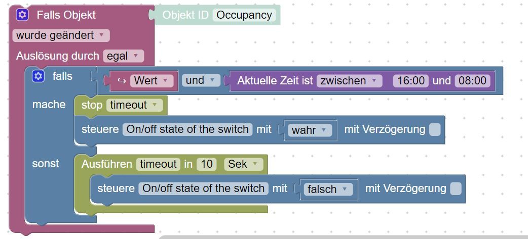

        Das Licht soll per Schalter eingeschaltet werden? Dann mache es einfach so:
          Dennis.80 @paul53 last edited by
          @paul53 Hey danke für die Rückmeldung. Genau, eingeschaltet werden soll per Lichtschalter. Werde das Skript morgen Mal testen. Beste Dank und viele Grüße
