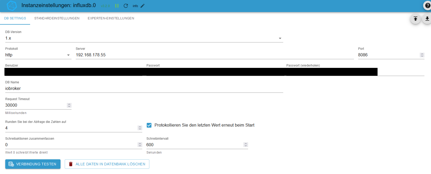

                                @joergh sagte in Logfile läuft voll mit TimeoutoverflowWarning etc.:
                                Woran kann das liegen?
                                Du hast mit ziemlicher Sicherheit einen zu großen Zeitwert in den InfluxDB Adapter Einstellungen eingetragen. Das wird da nicht verhindert. Zeig mal die Instanzeinstellungen (DB).

                                    JoergH @Marc Berg last edited by
                                    @marc-berg sagte in Logfile läuft voll mit TimeoutoverflowWarning etc.:
                                    Welchen Wert meinst Du? Schreibintervall?

                                        Marc Berg Most Active @JoergH last edited by
                                        Wahrscheinlich Timeout. Deswegen solltest du ja mal die Einstellungen zeigen.
                                          JoergH @Marc Berg last edited by JoergH
                                          Sind mehrere Seiten, deswegen frage ich ja...
                                            Deswegen schrieb ich "DB" 🙂
