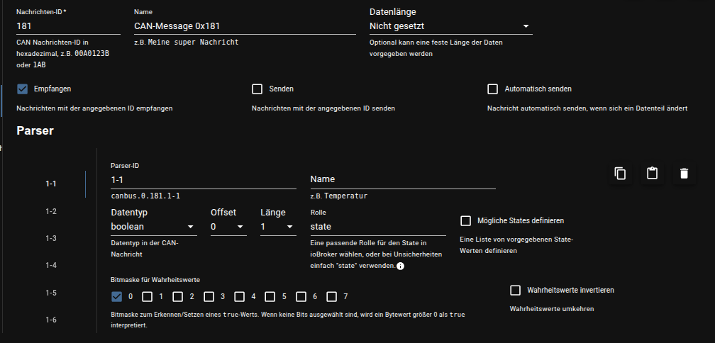

      Einzustellen ist hier die Nachrichten-ID (206), optional die Datenlänge (8), Häkchen nur bei Empfangen, die Namen, Parser-IDs, Einheit etc. könnt ihr frei wählen.
      Im Parser noch wichtig der Datentyp ist uint16 LE, das Offset ist 0, 2, 4 und 6 (1.-4. Wert vom Knoten), die Länge immer 2. Wenn der Wert eine Kommastelle hat könnt ihr auch den Datentyp auf "custom" stellen und im Skript zum lesen "value = buffer.readInt16LE(4) / 10;" (geteilt durch 10 für eine Nachkommastelle). Die Zahl in Klammern ist das Offset (hier also 3. Wert)

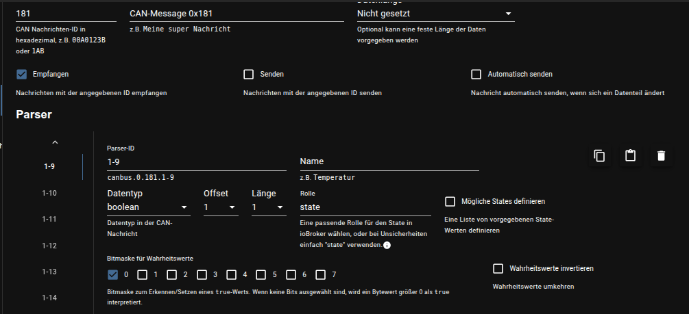

      Für digitale Werte läuft das etwas anders. Wir brauchen hier nur noch eine Nachricht pro Knoten. Die Adresse ist KnotenNr + 0x180, in diesem Fall also 0x186. Die Parser sehen wie folgt aus:
      Die ersten 8 Werte haben das Offset 0 und das Häkchen bei Bitmaske rutscht immer eins weiter (immer nur 1 Häkchen pro Wert). Der Wert 9 hat dann das Offset 1 und wir fangen wieder beim linken Häkchen an. Der Wert 32 hat dann also Offset 3 und das letzte Häkchen ist gesetzt.
      Auch hier reicht es nur die Parser anzulegen die man braucht. Ich habe mir 1x alle Parser nur mit Nummern angelegt und kann die so mit der Copy&Paste funktion vom Adapter auf alle Knoten kopieren.

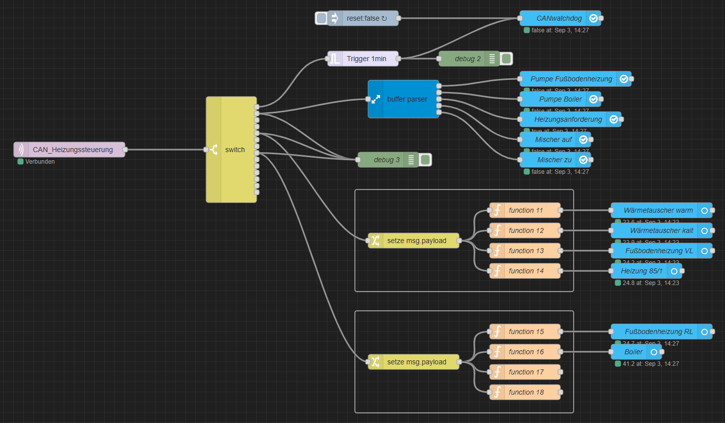

                                        @philipphamid gerne, so gut ich kann:
                                        also ich habe am Raspberry ein can0 interface aktiviert und dort alles eingestellt, damit die Kommunikation mit der UVR67 funktioniert. Danach mit der Anleitung über den ioBroker und der CAN Variablenliste auf der Steuerung verifiziert, welcher Datenpunkt mir was beschreibt. Anschließend habe ich in nodered auf meinem Raspberry die Daten vom CAN Bus abgehorcht und gleich die nicht benötigten Felder entfernt. Jetzt müssen diese aber noch auf meinen HomeAssistant, das mache ich via MQTT und dort werden die empfangenen Datenpakete wieder in nodered in Empfang genommen, gefiltert und den richtigen Datenpunkten zugeordnet, sodass diese dann auch angezeigt werden können. Parallel dazu habe ich das Heartbeat Signal noch als Watchdog in Verwendung
                                        Ich habe mal die beiden nodered Flows exportiert und ein paar Screenshots mit dabei, hoffe das hilft, ansonsten gerne nochmal fragen.
                                        UVR67.zip

                                            Mit den Digitalen Ausgöngen bin jetzt weiter gekommen.
                                            Sie werden mit der ID 181 übernommen.
                                            Die Ausgänge 1-8 sind mit offset 0 verfügbar
                                            Die Ausgänge 9-16 kommen mit offset 1 herein....
                                            LG noio
