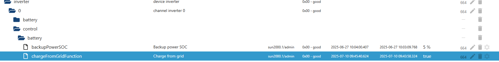

                              phil_discount @bolliy last edited by
                                mameier1234 @phil_discount last edited by
                                @phil_discount ich bin ja ungern einer, der mit dem Finger zeigt.. Aber du sollst. sun2000.0.inverter.0.battery.chargeFromGridFunction zeigen..
                                nicht den Status aus Control, sondern aus Battery... und das ist in deinem Screenshot zugeklappt...
                                  phil_discount @mameier1234 last edited by
                                  sorry, Sommergrippe, bin bissl deppat gerade
                                    bolliy Developer @phil_discount last edited by bolliy
                                    @phil_discount gute Besserung.
                                    Der Wert ist 1 ist richtig und zeigt an, daß der WR den Request bestätigt hat. In FuisenApp bzw. Portal werden nicht alle Werte sofort und grundsätzlich übertragen.
                                    Aber schau mal ob du den Zustand der Einstellungen nicht merken kannst. Ansonsten wird ggf. Jede Minute die gleichen States geschrieben. Zu viele Änderungen können den Mikrocontroller u.U. überfordern. So berichten einiger User von abstürzenden Geräteeinheiten.
                                    Stephan
