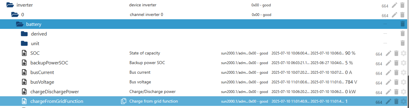

                                mameier1234 @phil_discount last edited by
                                @phil_discount ich bin ja ungern einer, der mit dem Finger zeigt.. Aber du sollst. sun2000.0.inverter.0.battery.chargeFromGridFunction zeigen..
                                nicht den Status aus Control, sondern aus Battery... und das ist in deinem Screenshot zugeklappt...
