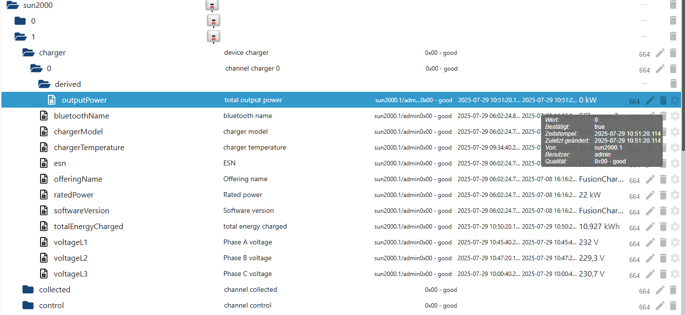

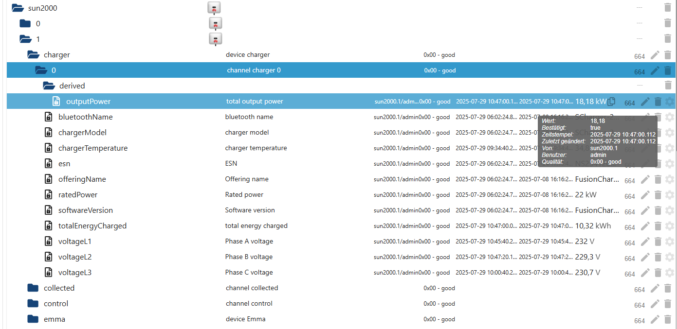

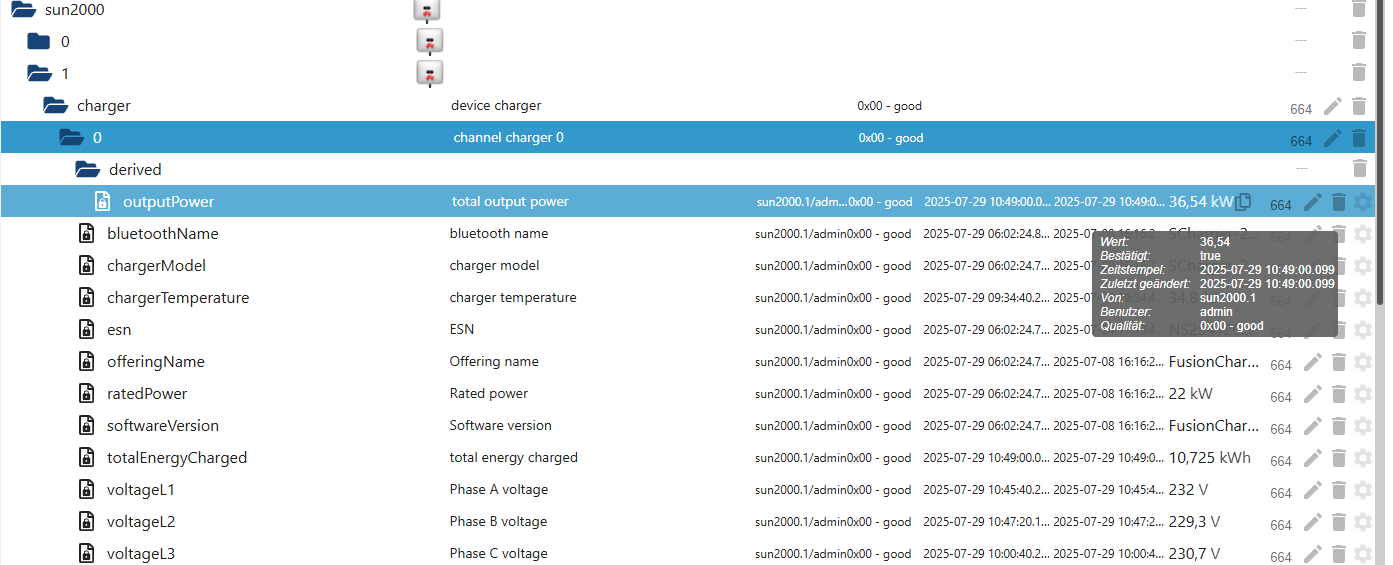

                                          phil_discount @bug77 last edited by
                                          Ist ggf. noch ein Fehler im Adapter für die EV Charger?
                                          Es werden seltsame Werte bei OutputPower angezeigt, er wechselt zwischen 0, 18 und 36kw.
                                          Meistens zeigt er 0 an, obwohl ein Ladevorgang aktiv ist.
                                          Ladeleistung beträgt aktuell 10,6kW
                                            bolliy Developer @phil_discount last edited by bolliy
                                            @phil_discount die Ladeleistung wird aus der Änderung des totalEnergyCharged berechnet.
                                            Bei einem anderen User hat es aber offensichtlich funktioniert. Da ich keinen Charger habe, kann ich das auch leider nicht nachvollziehen. Versuch mal den totalEnergyCharged zu tracken...
                                            Dann werden die Werte in kleineren Zeitabständen verarbeitet als diese an die Emma übertragen werden. Welcher Intervall ist im Adapter eingestellt? Stell den Intervall auf mindestens. 20 Sekunden.
                                            Stephan
