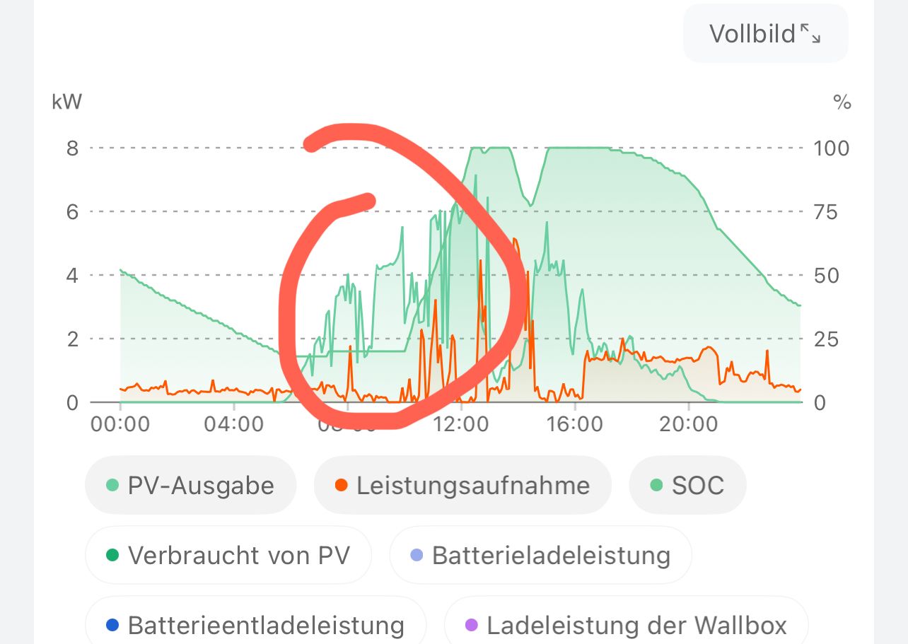

                            bug77 @phil_discount last edited by
                            Der Adapter funktioniert bei mir wunderbar.
                            Aber ich habe eine Frage zum Verhalten meines sun2000 mit der emma und Luna Batterie.
                            Ich bemerke fast täglich, dass obwohl pv Leistung reinkommt, er die Batterie erst 1-2 Stunden später anfängt zu laden. Zwischendrin macht er dann auch mal 30-60min Pause beim Laden. Anbei ein Bild zur Veranschaulichung.
                              bolliy Developer @bug77 last edited by
                              @bug77 vielleicht netzdienliches Verhalten der Emma - erst mittags die Batterie aufladen?
                                bug77 @bolliy last edited by
                                @bolliy ne das denke ich nicht.
                                Er fängt ja morgens an, jedoch erst versetzt
                                  @bug77 hast du die letzte FW auf der Emma installiert?
                                    @bolliy ja ist alles auf aktuellem Stand
