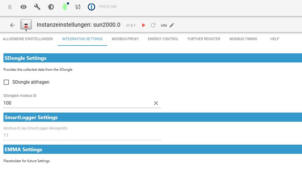

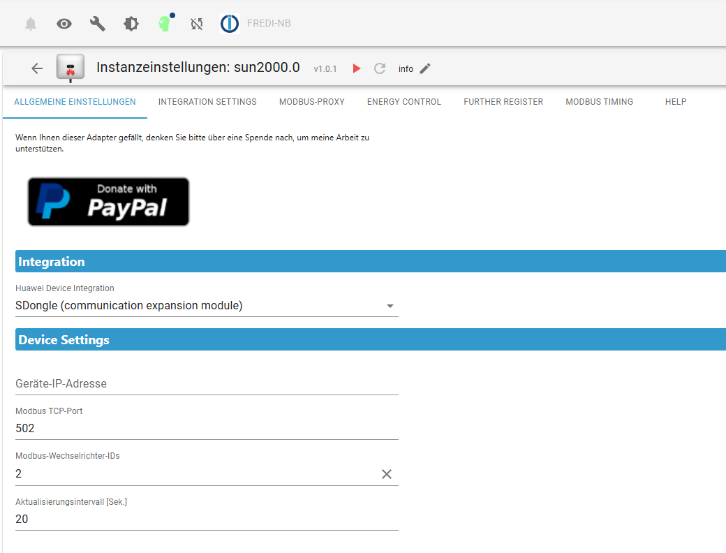

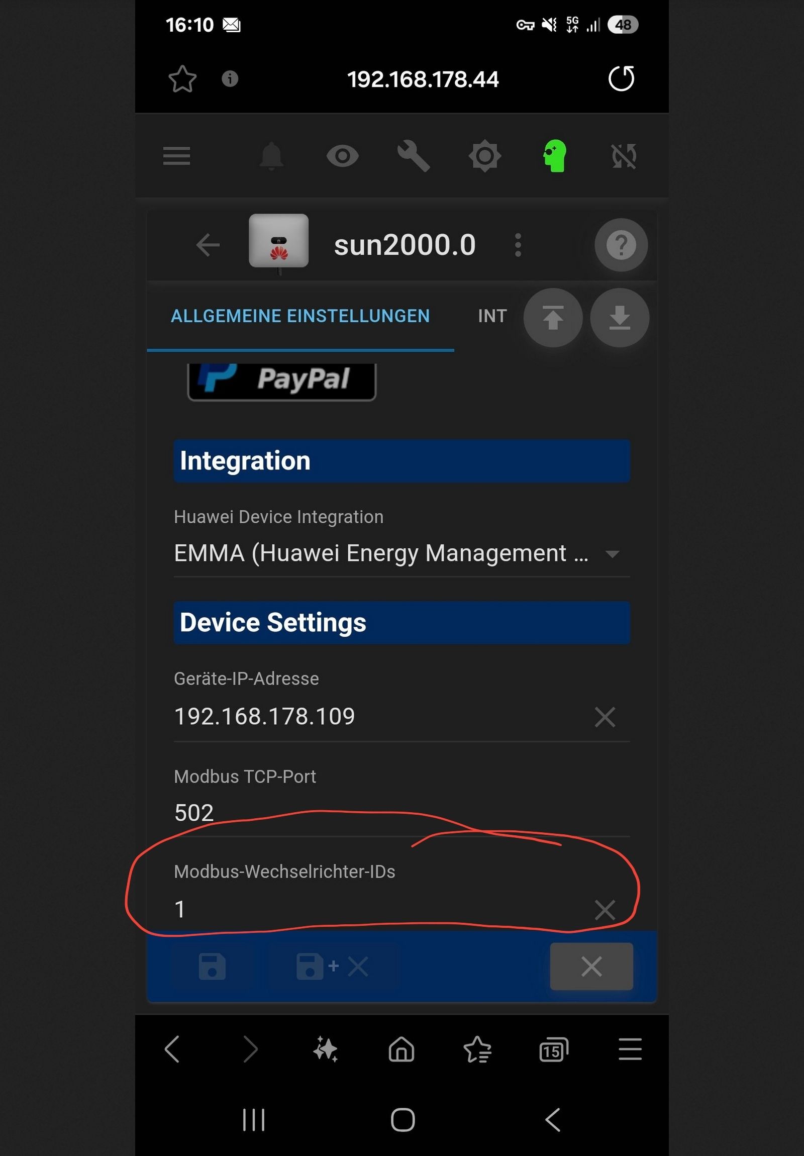

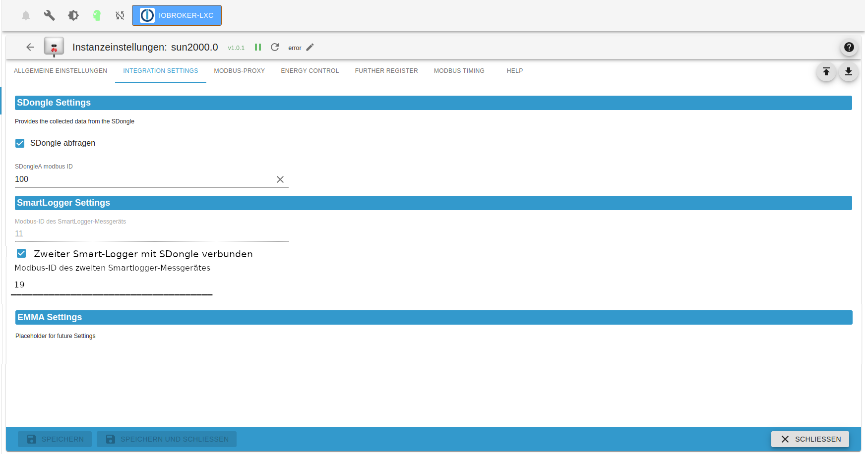

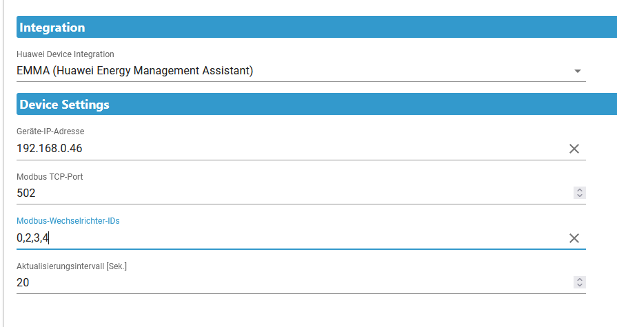

      @pasges es müssen für beide WR die modbus IDs durch ein Komma getrennt eingegeben werden.
      https://github.com/bolliy/ioBroker.sun2000/blob/main/docs/configuration.md
      Die modbus IDs müsste man eigentlich über das FusionSolar Backend oder der App einsehen können.
      https://github.com/bolliy/ioBroker.sun2000/blob/main/docs/inverter.md
      Tatsächlich besteht auch die Möglichkeit die Emma über modbus tcp nach den IDs zu befragen. Das habe ich aber noch nicht umgesetzt.
      Die Wallbox wird über die Emma automatisch erkannt und die Daten im Objektbaum bereitgestellt.
      https://github.com/bolliy/ioBroker.sun2000/issues/171
      LG Stephan

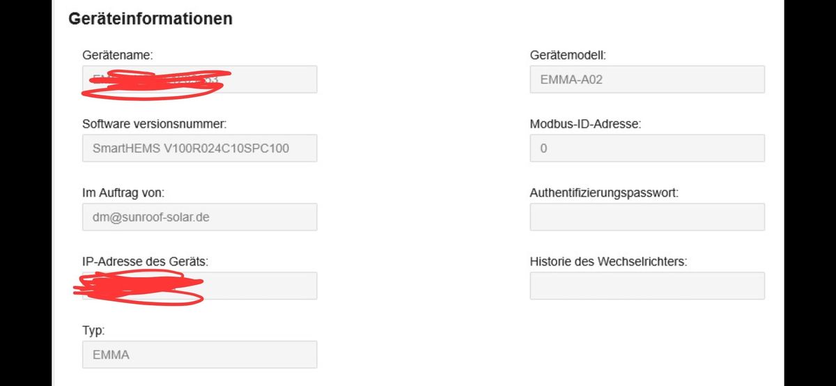

        pasges @bolliy last edited by
        @bolliy Danke für die Tipps, es läuft nun. Ich werde mich erkenntlich zeigen.
        Ich dachte Ständig ich brauche die ID von der Emma, dabei brauche ich die IDs von den Wechselrichtern.
        Die IDs von den Wechselrichtern findet man im Onlineportal als Installateur, unter configuration.
          bolliy Developer @pasges last edited by
          @pasges die Emma hat die modbus id 0.
          Vielen Dank für deine Unterstützung.
          LG Stephan

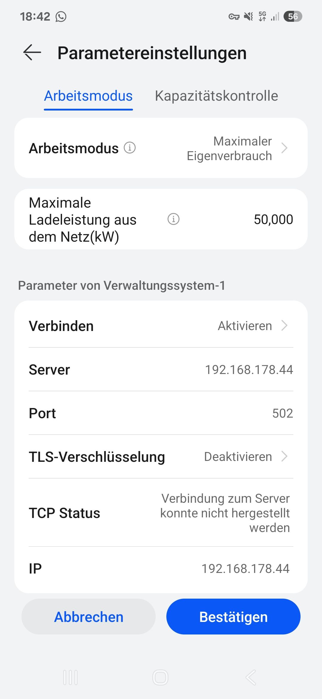

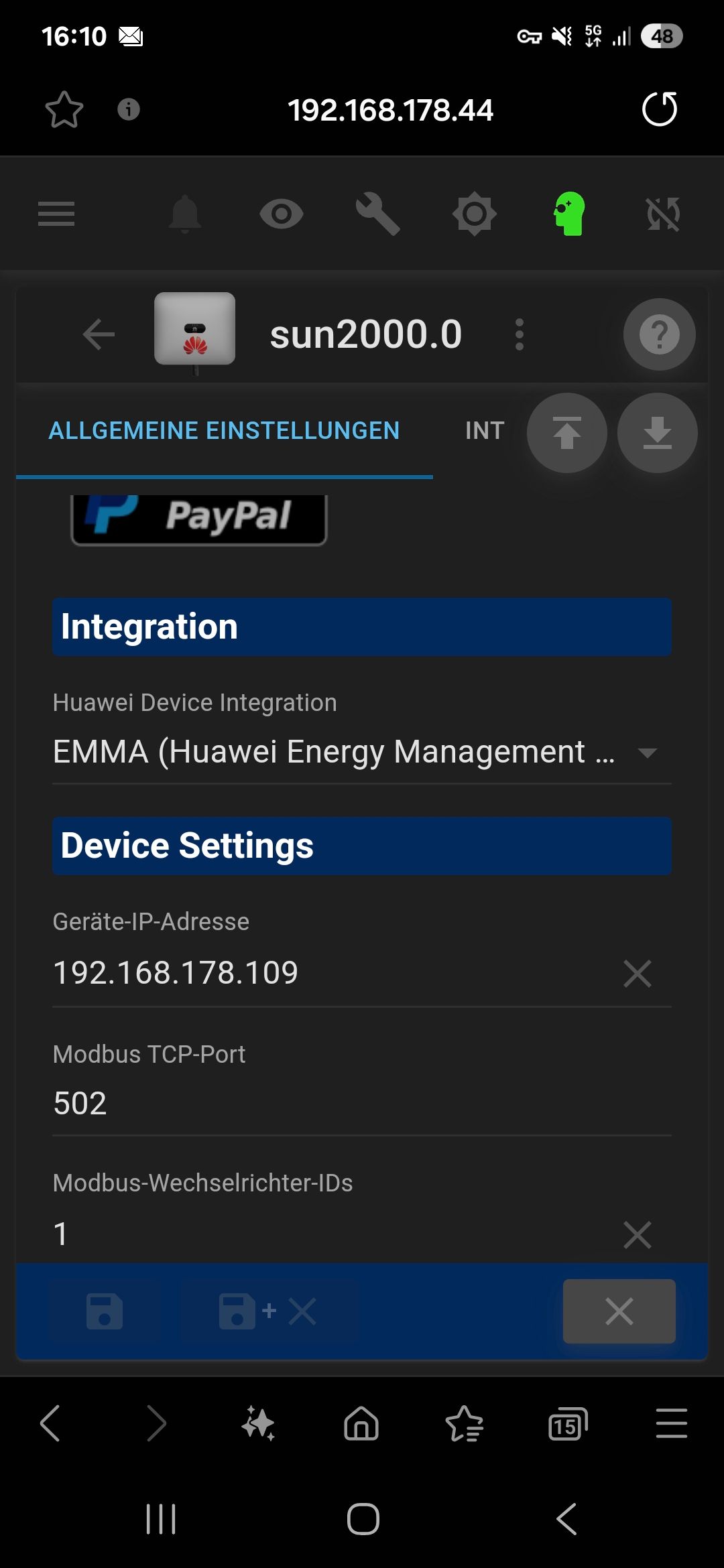

            @bolliy
            Hi
            Habe ein Problem auf die Emma zuzgreifen
            Adapter habe ich installiert und Verbindung Emma ausgewählt
            Emma Modbus 0
            WR Master Modbus 2
            WR 2 Modbus 3
            WR 3 Modbus 4
            Habe ich das korrekt eingetragen ?
            Muss ich an der Emma noch etwas freischalten ?

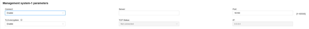

            Sind das diese Einstellungen in der Emma ?
            Connect = enable
            Server = IP des Raspberry Pi ?
            Port = was für ein Port muss eingestellt werden ?
            Gruss Pegu
              bolliy Developer @Peguschwein last edited by
              @peguschwein Die Emma hat immer die modbus id = 0. Deshalb nur die WR eintragen.
              Modbus-Wechselrichter-IDs : 2,3,4
              Die richtige Einstellung der Emma findest du im Wiki:
              https://github.com/bolliy/ioBroker.sun2000/wiki/Emma
              LG Stephan
                Peguschwein @bolliy last edited by Peguschwein
                @bolliy said in Test Adapter sun2000 v0.1.x - Huawei Wechselrichter:
                Hallo Stephan
                Danke für die Infos. Habe den installer login nicht zur Hand aber via Portal
                Frage mich nur was für ein Port da rein soll 502 ? müsste ja das selbe sein vie in der App
                oder muss die emma danach neu gebootet werden ?
                Gruss Rene
                  bolliy Developer @Peguschwein last edited by bolliy
                  @peguschwein ich glaube ohne Installer Passwort funktioniert es nicht ansonsten ist es natürlich der selbe Port 502.
                  hier noch eine Anleitung:
                  https://wattkraft-de.zendesk.com/hc/de-de/articles/27349471569682-Modbus-TCP-auf-der-Huawei-EMMA-aktivieren

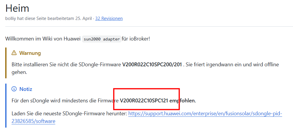

                    bolliy Developer @bolliy last edited by
                    @bolliy und nochmal die original Anleitung:
                    https://support.huawei.com/enterprise/en/doc/EDOC1100325377/4643911f/connecting-to-the-emma-on-the-app
                    Ist auch im Wiki hinterlegt worden.
                    Nun sollte alles klar sein 😉
                      @bolliy
                      ja bestens jetzt hat es geklappt. Merci

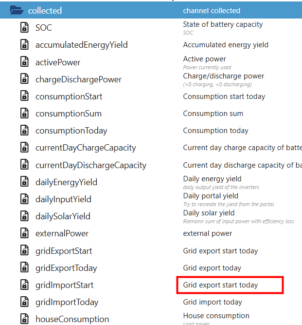

                        @bolliy
                        Hier stimmt der Name nicht, bitte mal ändern.
