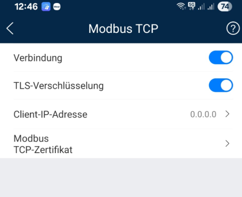

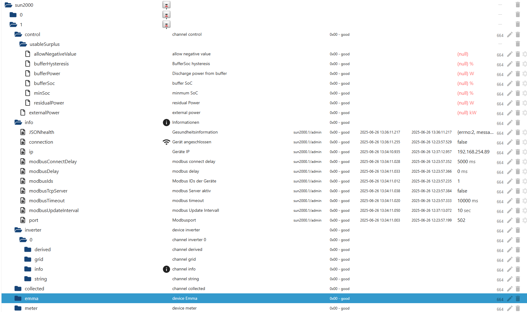

                                      phil_discount @bolliy last edited by
                                      Hi Leute,
                                      hat jemand den Adapter schon in Verbindung mit EMMA getestet?
                                      Der Adapter funktioniert bei mir mit dem Dongle einwandfrei, EMMA leider nicht.
                                      Modbus TCP habe ich in der EMMA aktiviert, sonst würde auch die Wallbox nicht funktionieren.
                                      Laut Log verbindet er sich, zeigt aber keine Werte in den Objekten an

                                      Neueste nodejs 20 Version ist installiert, auch der Adapter ist aktuell mit Version 1.5.0
                                      VG
                                      Philip
                                      • wendy2702
                                        wendy2702 @phil_discount last edited by

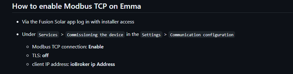

                                        @phil_discount Siehe WIKI https://github.com/bolliy/ioBroker.sun2000/wiki/Emma
                                        Auf deinem Screeshot kann man sehen das Client IP leer bzw. falsch ist.
                                          phil_discount @wendy2702 last edited by phil_discount
                                          Vielen Dank, TLS war die Hilfe, deaktiviert und es funktioniert!
                                          Client IP Adresse muss nicht zwingend gefüllt werden, oder?
                                          wendy2702 B 2 Replies Last reply Reply Quote 0

                                            @phil_discount Kann dir nur sagen was im WIKI steht. Wenn es auch ohne geht.... gut.
