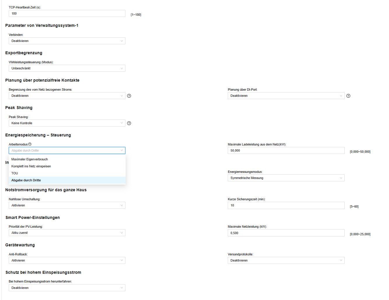

                                            phil_discount @Samson71 last edited by
                                            @samson71 ja, ist freigeschaltet, benötige ich für den SmartGuard (Notstrom Umschaltbox)
                                            Auch die Einstellung "Abgabe durch Dritte" bringt nichts
