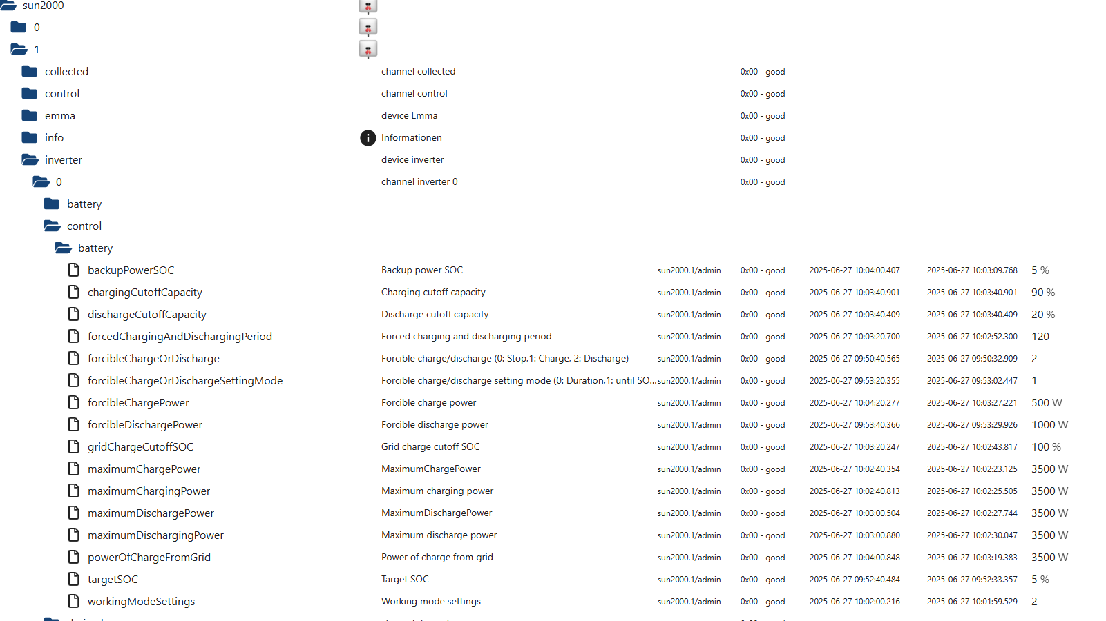

              Laut Adapter sollte man über control auch Einstellungen vornehmen können.
              Bei mir sind die Einstellungen nicht vorhanden.
              Speicher läuft und ist aktiv.

                    @bolliy leider auch leer, nur ein paar unterordner unter inverter 0

                                    bolliy Developer @phil_discount last edited by
                                    @phil_discount ich sehe gerade, dass ich für die chargeFromGridFunction für die Emma nicht erlaubt habe. Du müsstest es per FusionSolar App in der Geräte/Battery/Parametereinstellungen/"Von AC-Seite laden" aktivieren.
                                    Werde ich in der nächsten Version für die Emma auch im Control path bereitstellen.
                                    LG Stephan
                                        @phil_discount welche Control-Werte verändert du für das Laden/Entladen genau?
                                        Änderts du die Sollwerte händisch oder mit einem script (z.B. blockly)?
                                        Was sagt das Log-File hierzu?
                                          phil_discount @bolliy last edited by
                                          @bolliy
                                          forciable_dischargepower
                                          ich habe aber viele Einstellungen geändert und ausprobiert.
                                            @phil_discount du musst schon langsam und strukturiert vorgehen.
                                            Um dir helfen zu können, wäre es hilfreich wenn du genauer und detailierter antworten würdest!
                                            1. Welche Control-Werte verändert du für das Laden/Entladen genau?
                                            2. Änderts du die Sollwerte händisch oder mit einem script (z.B. blockly)?
                                            3. Was sagt das Log-File hierzu? Bitte nur ein teil des Logs posten!
