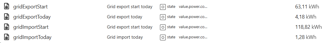

                  Eine Frage hätte ich noch. Darf ich bei den Collected Daten die Unit rausnehmen? Oder wird dies mit dem nächsten Update wieder überschrieben? Wenn es wieder überschrieben wird müsste ich noch ein Script mit eigenen Variablen machen, damit ich die kwH nicht bei jedem Update löschen muss. Ich möchte diese nicht anzeigen.

                      @torkel Die States werden bei jedem Neustart aktualisiert. Ist die Einheit falsch - oder warum möchtest du keine Einheit dort stehen haben?
                        Ohne den Adapter jetzt einem Review unterzogen zu haben: Sofern der Adapter die Einheiten von States kennen kann (was ich bei einem Wechselrichter mal annehme) sollte ein guter Adapter die Units aber auch die Roles der States selbst und richtig (!) setzen.
                        States bei jedem Start neu anzulegen ist keine besonders gute Idee da dies z,B. die User COnfig (hisors logging) vernichtet.
                          torkel @bolliy last edited by
                          @bolliy Nein, die Einheit stimmt, ich möchte diese aber auf dem Ulanzi anzeigen und da braucht es ohne die Einheit weniger Platz. Daher möchte ich diese entfernen. Ich kann das aber auch anders lösen
                            @bolliy Master ist bei mir 1 wie bei dir
                            • mcm1957
                              mcm1957 @torkel last edited by
                              @torkel said in Test Adapter sun2000 v0.1.x - Huawei Wechselrichter:
                              Dann erstelle doch einen ALIAS wenn dich Units in einem State stören.
                              Es ist völlig richtig dass eine Adapter bei jedem Start sicherstellt dass die Daten der States (das sind z.B. auch roles und units) richtig sind. Bei einem Review würde das ggF sogar gefordert werden.
