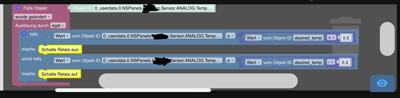

      ich habe mir ein kleines Blockly für die Heizungssteuerung gebaut. Ungerne würde ich nun für jeden Raum ein eigenes Blockly anlegen müssen, da die Logik - bis auf die auszuwählenden Datenpunkte - exakt identisch ist.
      Gibt es eine Möglichkeit die Datenpunkte in soweit variabel zu halten, dass hier durch eine Liste von Namen gegangen wird? Im Endeffekt sind nur die Namen der Unterordner unterschiedlich.

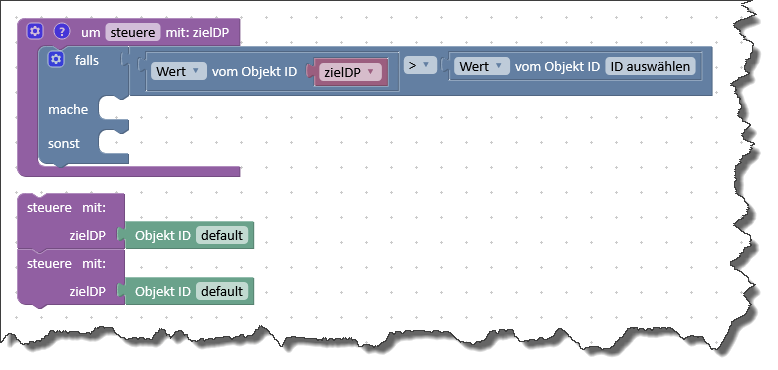

        @cdn
        Pack das doch in eine Blockly-Funktion

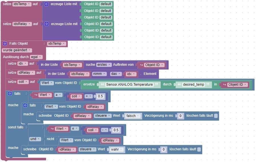

          paul53 @cdn last edited by paul53
          @cdn sagte: Im Endeffekt sind nur die Namen der Unterordner unterschiedlich.
          Trifft das auch auf die Sollwerte zu? Wie sieht deren ID aus?
          EDIT: Prinzip mit zwei Listen:

            cdn @Codierknecht last edited by
            @codierknecht @paul53 Das verstehe ich nicht. Ich habe bspw. 11 verschiedene Unterordner. In jedem dieser Unterordner ist die Struktur gleich und ich nehme immer den DP desired_temp und temperature.
            Also
            0_userdata.0.NSPanels.XXXX.Sensor.ANALOG.Temperature
            als Beispiel.
            Das Problem was mir natürlich gerade dabei auffällt, ich habe immer einen anderen Shelly der geschaltet wird. Kann man hier vielleicht eine Art Zuordnung machen?
              @cdn sagte: nehme immer den DP desired_temp und temperature.
              Dann muss für den Sollwert nur "Temperature" durch "desired_temp" ersetzt werden (wenn es so in der ID steht).
              @cdn sagte in Variable in Datenpunkt:
              Dafür ist die zweite Liste gedacht, die mit der ersten Liste korrespondieren muss.
                  @cdn sagte: Ich benötige 3 Listen, korrekt?
                  Nein, wenn sich Soll und Ist in der gleichen ID-Struktur befinden, genügt es, das Ende der ID zu ersetzen.
