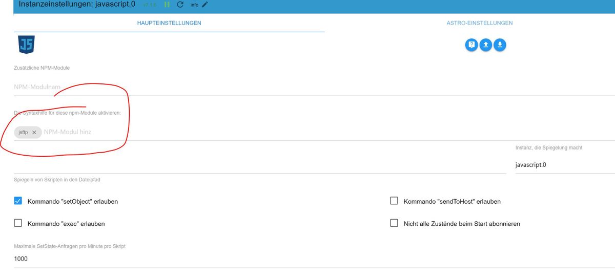

      Dann habe ich jsftp in der JS Instanz eingetragen und neu gestartet:
      Bei meinem Test Script bekomme ich immer einen Fehler:

      • OliverIO
        OliverIO @bitwicht last edited by
        @bitwicht
        Du musst es bei zusätzliche Module eintragen und nicht bei syntaxhilfe
