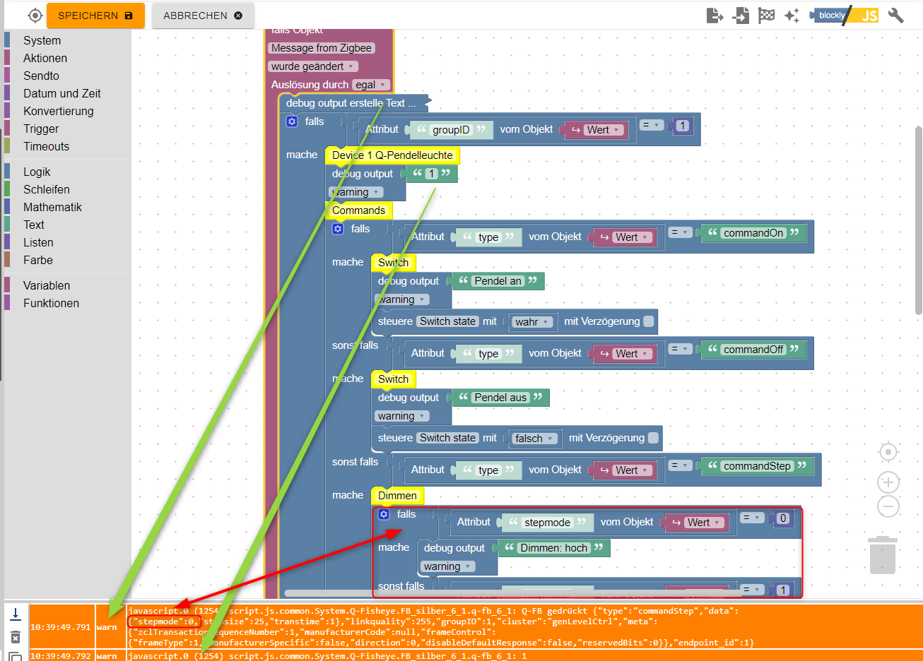

      bei mir klappt es ein weiter verschachteltes Json zu parsen bzw in Blockly korrekt zu verarbeiten.
      1. Trigger auf eine Veränderung im Jsons DP "Message from Zigbee"
      2. Gebe ich das Json vollständig als warn debug aus
        2 Gebe ich die DeviceGroup als warn aus
      3. Sollte eigentlich der der Werte vom stepmode mit 0 oder 1 erkannt werden und als warn debug ausgegeben werden. Das klappt leider nicht.
      Anbei das Blockly nebst warnlog:
      Wie komme ich jeweils an die Werte von stepmode?
        paul53 @tklein last edited by
        @tklein sagte: Wie komme ich jeweils an die Werte von stepmode?
        Attribut "data.stepmode".
