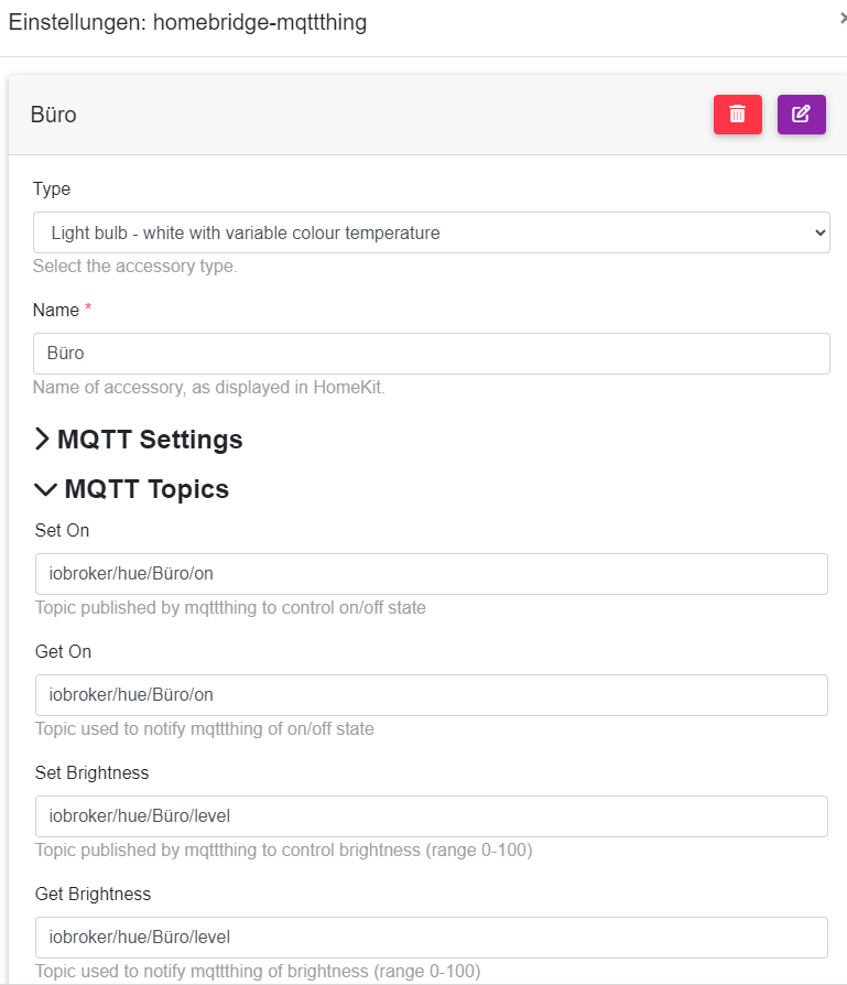

      aus ganz vielschichtigen Gründen, habe ich 3 Hausautomationssysteme laufen:
      ioBroker, Home Assistant und Homebridge. Der ioBroker ist dabei das führende System.
      Um nun die ganzen Geräte zu entlasten (Hue hat zum Beispiel schon gemotzt als von der selben IP-Adresse 3 Anfragen kamen), möchte ich diese über MQTT einbinden. Falls ein Gerät nicht direkt über MQTT kommunizieren kann soll der ioBroker dies übernehmen. Das klappt auch beim publishen sehr gut 🙂
      Aber es gibt ja auch den Weg andersrum, also dass z.B. in Homekit der Status eines Geräts geändert werden soll.
      Da dachte ich mir, "ist ja kein Problem, subscribst du einfach das gleiche MQTT Topic wird es schon richten" - tja, funktioniert wohl doch nicht so 😞 - schade

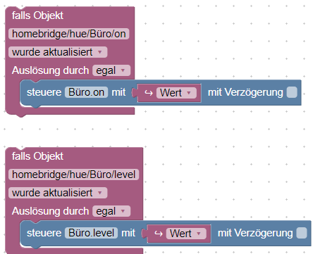

      Also per Blockly gelöst; anstelle das gleiche Topic in Homebridge zu nutzen habe ich dann auf ein anderes gepublished, und frage dies auf Änderungen ab.
      Beispiel
      Aber mal ehrlich; geht das ganze nicht einfacher ?
      Viele Grüße,
      Steffen

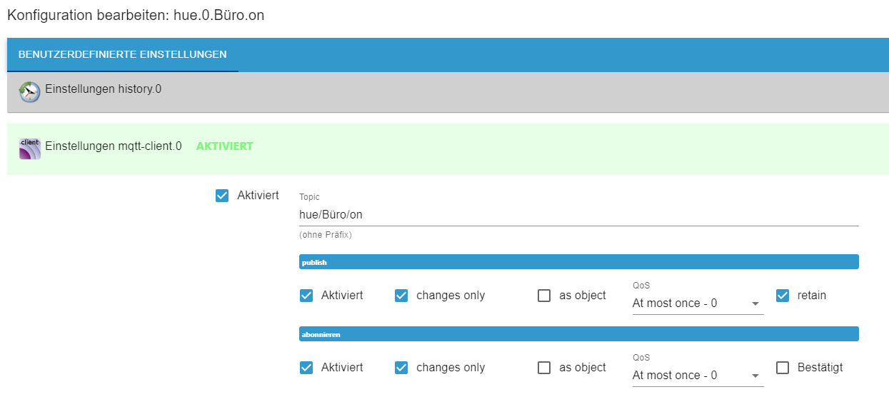

        @steffensammet sagte in mehrere Automatisierungssystem => Steuerung via MQTT:

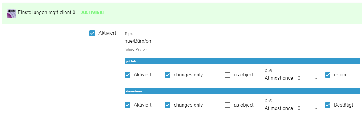

        Wenn du ein Topic subscribst und das "Bestätigt" Flag setzt, wird dein Adapter nichts tun.
          steffensammet @Marc Berg last edited by
          @marc-berg
          Vielen Dank! Ist geändert 👍

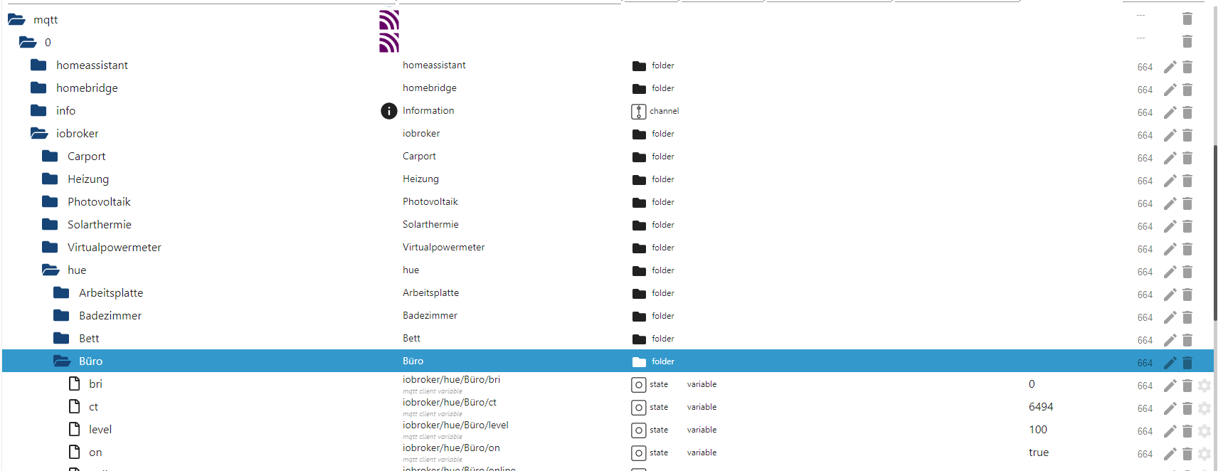

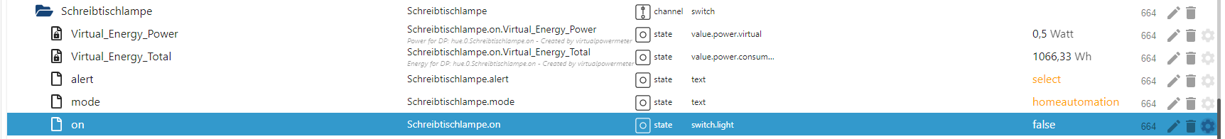

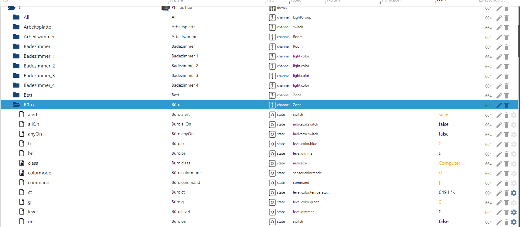

              Ich sehen das in dem Datenpunkt mqtt.0.iobroker.hue.schreibtischlampe.on:
              getriggert über HomeKit....
              ... und auch der Wert kommt als Boolean an...
              im hue-Adapter bleibt es bei "false"

                Oben im Screenshot hast du doch das Topic "hue/Büro/on" abonniert. Im MQTT Adapter heißt das Topic aber "iobroker.hue.schreibtischlampe.on"

                    Oben hast du ein MQTT Topic "hue/Büro/on" abonniert. Ich nehme an (du zeigst es leider nicht) auf einem Datenpunkt im Hue-Adapter.
                    Wenn ich jetzt frage, ob du sicherstellen kannst, dass sich dieser Wert im MQTT Broker ändert, zeigst du mir ein ganz anderes Topic. Vielleicht stehe ich ja auf dem hier viel beschworenen Schlauch, aber das ist für mich nicht stimmig.

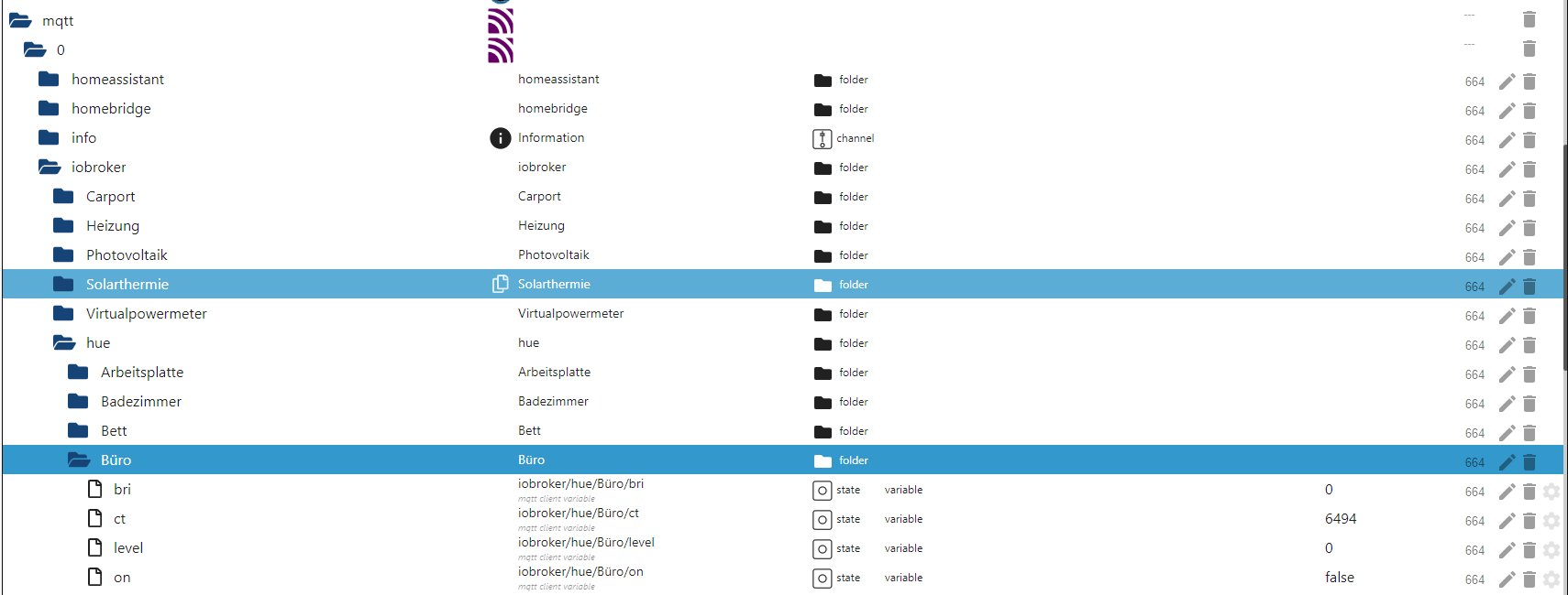

                      ok, zurück zu "hue/Büro/on" (unterste Zeile)
                      getriggert durch HomeKit
                      dann im hue Adapter .... kommt das true .....oder false sollte es denn anders herum sein nicht an.

                        Okay, danke. Wenn alles im Standard konfiguriert ist, dann müsste das Topic aber "iobroker/hue/Büro/on" heißen.
                            korrekt

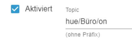

                            Aber abonniert hast du:
                              steffensammet @Marc Berg last edited by steffensammet
                              @marc-berg
                              richtig, da ohne Präfix
                              EDIT: geändert ... und schon funktioniert es 🙂 🙂
