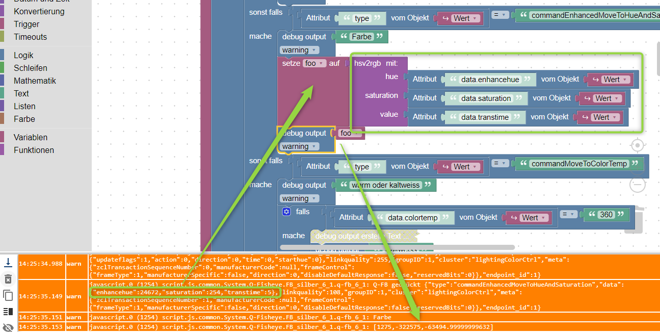

      wie kann ich aus den Werten
        "type": "commandEnhancedMoveToHueAndSaturation",
        "data": {
          "enhancehue": 32896,
          "saturation": 254,
          "transtime": 5
      eine HEX-Wert konvertieren? Ist das angegebene Format im JSON HSV?
      Falls ja, ist die Zuordnung so korrekt?
      • H = enhancehue
      • S = saturation
      • V = transtime

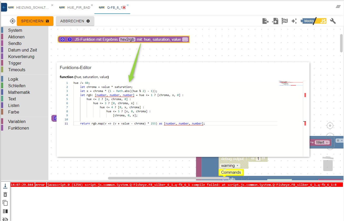

          tklein @Armilar last edited by
          @armilar besten dank dafür.
          Dann muss ich noch sehen, wie ich das in mein Blockly bekomme.
          Wahrscheinlich per eigener Funktionen mit dem Code von oben
          • Armilar
            Armilar Most Active Forum Testing @tklein last edited by Armilar
            @tklein
            Jap - 2 Funktionsblöcke mit Rückgabe im Blockly...
            Vielleicht können da ja ein paar Blockly-Geeks helfen
              bis hierher komme ich:
              Code:
              hue /= 60;
                  let chroma = value * saturation;
                  let x = chroma * (1 - Math.abs((hue % 2) - 1));
                  let rgb: [number, number, number] = hue <= 1 ? [chroma, x, 0] :
                      hue <= 2 ? [x, chroma, 0] :
                          hue <= 3 ? [0, chroma, x] :
                              hue <= 4 ? [0, x, chroma] :
                                  hue <= 5 ? [x, 0, chroma] :
                                      [chroma, 0, x];
                  return rgb.map(v => (v + value - chroma) * 255) as [number, number, number];

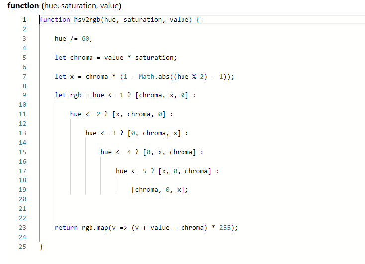

              • Armilar
                @tklein
                versuche mal das:
                function hsv2rgb(hue: number, saturation: number, value: number) {
                    hue /= 60;
                    let rgb = hue <= 1 ? [chroma, x, 0] :
                                        [chroma, 0, x];
                    return rgb.map(v => (v + value - chroma) * 255);
                  @armilar klappt. Zumindest keine Fehlermeldung 🙂

                  • Armilar
                    @tklein
                    Blockly verträgt da nur JS...
                    Jetzt noch die andere Funktion, dann die Funktionsblöcke hintereinanderschalten und fertig...
                      das seht glaube ich noch nicht so gut aus. Aus negativen RGB Werte Hexwerte.
                      Da darf ich noch einges lernen. Z.b. wie ich mit der Rückgabe der HSV2RGB die andere Funktion RGB2HEX mit den Parametern aufrufe.

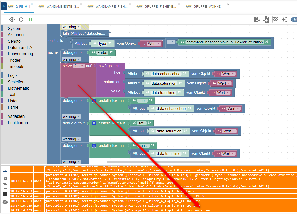

                          @armilar mhhmm
                          das hier
                          {"enhancehue":24415,"saturation":254,"transtime":5}
                          ergibt leider
                          [1275,-1963.4999999999998,258.47083333333]
                          da ist noch der wurm drin:
                             hue = hue/360;
                              saturation = saturation/100;
                                                  [chroma, 0, x];

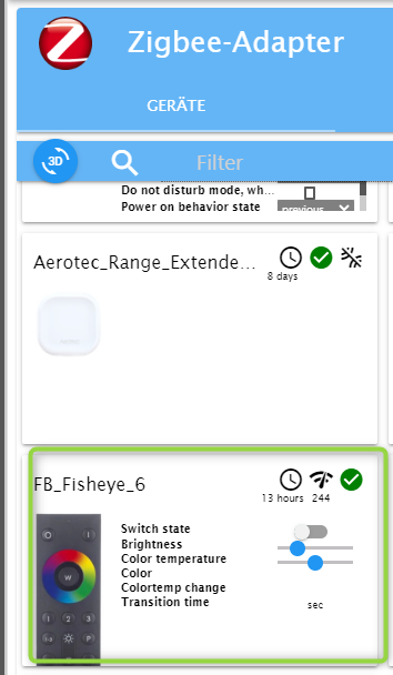

                            P.S.: Was ist denn das für ein Adapter, der so merkwürdige Werte liefert?
                            T Armilar 3 Replies Last reply Reply Quote 0
                              @armilar danke schaue ich mir an und versuche es zu verstehen
                                @armilar said in HUE Farbwert (HSV?) nach HEX konvertieren:
                                function ConvertRGBtoHex(red, green, blue) {
                                das ist der zigbee adapter.
                                Ich komme leider immer noch nicht weiter 😞
                                Ausgabe:
                                Funktion:
