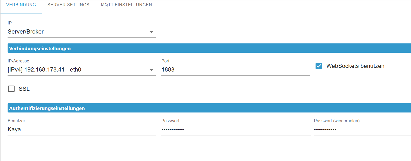

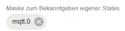

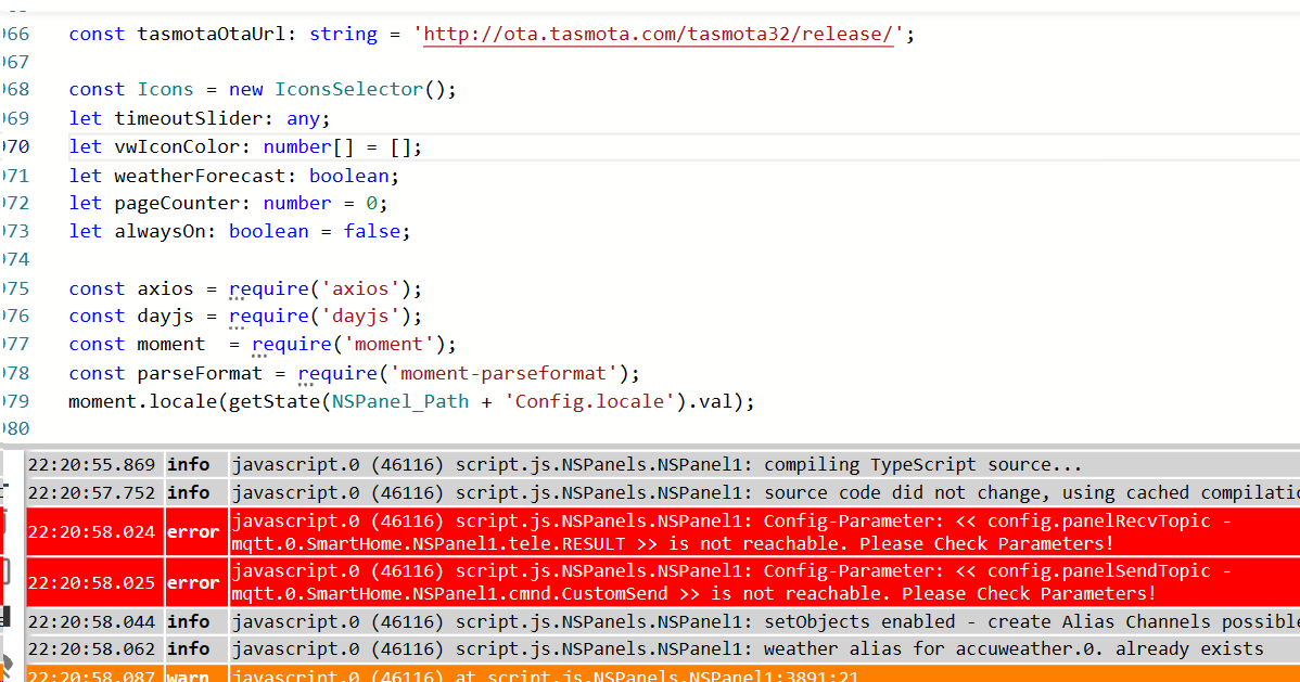

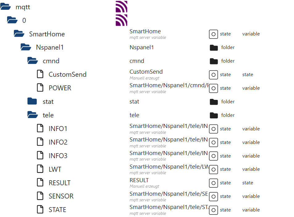

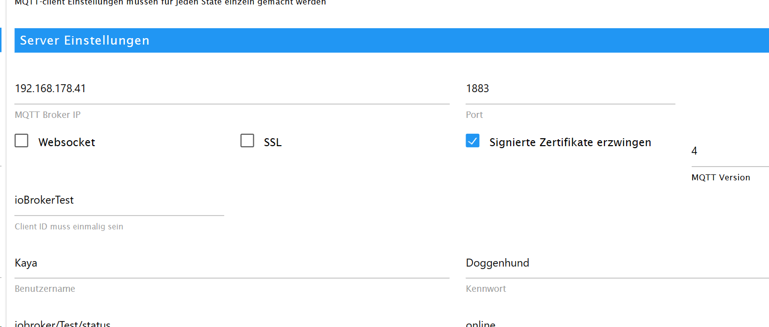

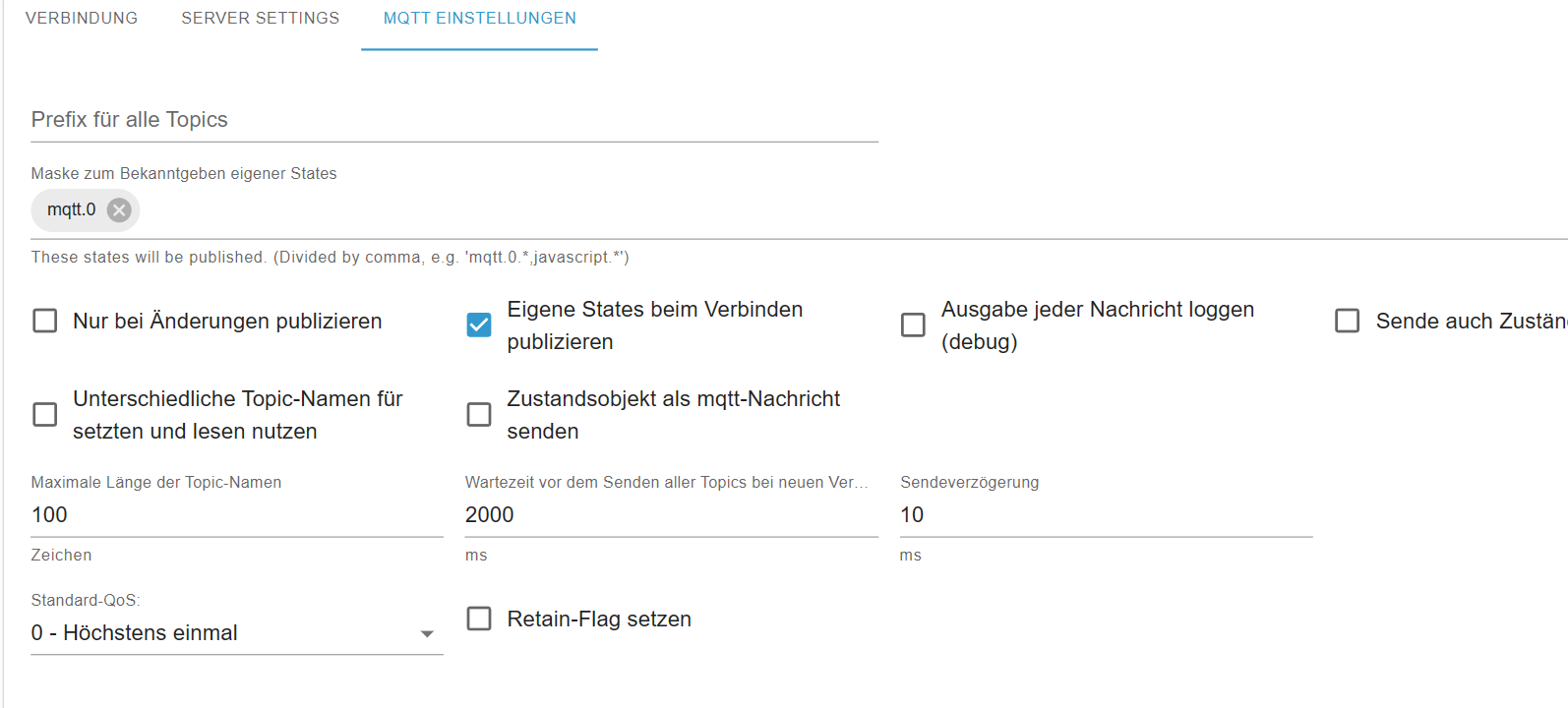

      ich versuche gerade das NSPanel zum Laufen zu bringen. Anscheinend ist irgendwo ein Fehler in der MQTT-Konfiguration. Ich benutze den MQTT-Broker/Server und den MQTT-Client des ioBrokers. Als Port habe ich bei allen MQTT-Geräten 1883 eigetragen, auch beim Panel.
      Das Panel zeigt "Waiting for content" an.
      Nach starten des Skriptes bekomme ich die Warnung:
      code_text
      ```javascript.0 (46116) script.js.NSPanels.NSPanel1: Instance of Adapter: mqtt-client.0 is running on same Port:1883 as mqtt.0```
      code_text
      In der Anleitung auf Github steht, dass man das Panel auf Port1886 für MQTT eintragen soll.
      Ich verstehe nicht, wieso man verschiedene Ports für MQTT Geräte eintragen soll. Ich kann doch den Broker nicht auf 1886 ändern, dann würden doch meine anderen MQTT-Geräte nicht mehr funktionieren.
      Kann mir jemand weiterhelfen?

        Warum hast du noch eine Client Instanz ?
        Port 1886 ist nur ein Beispiel, entscheidend ist das die Port Einstellung überall gleich ist.

          8.1.2024, 17:47:08.233	[error]: javascript.0 (46116) script.js.NSPanels.NSPanel1: Config-Parameter: << config.panelRecvTopic - mqtt.0.SmartHome.NSPanel1.tele.RESULT >> is not reachable. Please Check Parameters!
          8.1.2024, 17:47:08.233	[error]: javascript.0 (46116) script.js.NSPanels.NSPanel1: Config-Parameter: << config.panelSendTopic - mqtt.0.SmartHome.NSPanel1.cmnd.CustomSend >> is not reachable. Please Check Parameters!

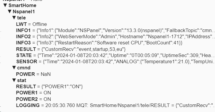

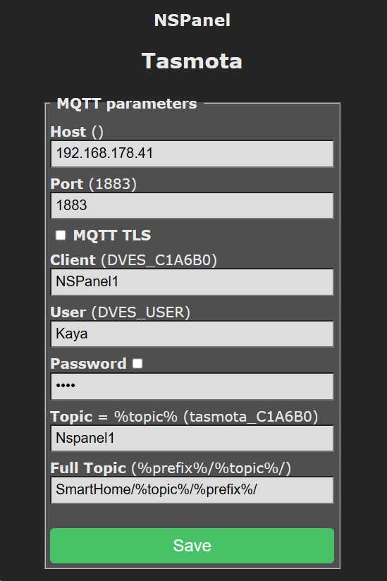

          Ja, die Anleitung habe ich abgearbeitet, und ich hoffe Fehlerfrei. Custom Send habe ich angelegt. Merkwürdigerweise können die Datenpunkte Result und CustomSend nicht erreicht werden.
          Was heisst noch eine Client Instanz? Ist das nicht üblich?
          Im Tasmota-Log fällt auf, dass die TLS Verbindung nicht klappt.

            In der Tasmota Konfiguration hatte ich fälschlicherweise einen Haken bei MQTT TLS gesetzt.
            Den habe ich weggenommen und den Fehler nicht mehr im Log.
              TT-Tom @Doggie last edited by TT-Tom
              @doggie
              Welcher Server ist den mit dem Client verbunden?? und welche Daten bekommst du dort?
              Wie hast du den CustomSend angelegt?
              zeige bitte mal die Einstellungen von der MQTT Instanz des Servers.
              und die Einstellungen vom Tasmota MQTT.

                  Doggie @Doggie last edited by
                  Also diesen Fehler verstehe ich nicht:
                  die Struktur ist doch richtig, doch nicht erreichbar?
                  T Armilar 2 Replies Last reply Reply Quote 0
                    ticaki Developer @Doggie last edited by
                    @doggie
                    Ich schon, auch wenns wegen der Bilder... Bilder...
                    Wirklich nicht gut zu sehen ist. NSPanel ist was anderes als Nspanel
                    D 1 Reply Last reply Reply Quote 3
                      @doggie
                      in den MQTT Einstellungen muss auch mqtt.0.* heißen, bei dir steht nur mqtt.0
                      und werfe den mqttClient weg, für das Panel brauchst du ihn nicht oder hast du noch andere MQTT server am laufen?

                        Armilar Most Active Forum Testing @Doggie last edited by
                        @doggie
                        Ich denke mal alle Fehler sind gefunden worden:
                        1. der Port 1883 des MQTT-Clients wird mit dem MQTT-Broker (Client/Server) auf dem gleichen Port sicher nicht langfristig zu mehr Freude führen. Man kann jedoch auch eine optionale MQTT-Instanz des MQTT-Adapter separat unter einem anderen Port exklusiv für die NSPanel installieren (mqtt.1 - unter abweichendem Port). Der MQTT-Client wird vorausichtlich weitere Störungen verursachen (analog @TT-Tom Aussage)
                        2. Groß- und Kleinschreibung bei den beiden Config-Parametern im NSPanelTs.ts nicht berücksichtigt. Ein großes "P" führt da schon zu fehlern, wenn es im Tasmota anders angelegt ist.
                        3. Und auch korrekt.
                          sollte dann wohl mqtt.0.* sein.
                        Wenn diese Fehler ausgebessert sind, dann wird das NSPanel höchstwahrscheinlich sofort anspringen.
                          Doggie @ticaki last edited by
                          @ticaki o.k. vielen Dank! glatt übersehen. Dieser Fehler ist jetzt weg.

                          • Armilar
                            Armilar Most Active Forum Testing @Doggie last edited by Armilar
                            @doggie
                            Ohne die Maske mqtt.0.* wird es ebenfalls keine Kommunikation geben
                            Bei einer optionalen Instanz dann natürlich mqtt.1.*

                                  TT-Tom last edited by
                                  @Doggie
                                  deine Geräte sind auch nur Clients die sich mit dem ioBroker (Server) verbinden. Den Adapter mqtt-client benötigst du nur, wenn du vom ioBroker etwas zu einem externen MQTT-Server senden willst.
                                  Deine Geräte sollten alle unter mqtt.0. zu finden sein.
                                  Wieso darf der Client und der MQTT-Broker nicht den gleichen Port (1883) benutzen?
                                  der MQTT-Client und der MQTT-Server auf dem selben ioBroker macht kein Sinn, die Daten sind ja schon im ioBroker und würden ja nochmal einlaufen. Wobei Server und Client immer den selben Port haben müssen.
                                  Müssen nicht alle MQTT-Geräte auf dem gleichen Port laufen?
                                  ja das ist richtig, aber du brauchst in deinem System nur einen Server und das ist der ioBroker mit dem Adapter MQTT in der Einstellung als Server/Broker.
                                  Wäre es besser ich installiere noch einen MQTT-Client mit dem Port 1886 und ändere im Panel den MQTT-Port auf 1886?
                                  das mit dem Client haben wir jetzt geklärt, du kannst von der MQTT Instanz eine Zweite anlegen, muss dann aber den Port ändern, im Script Anpassungen durchführen und im Panel auch den Port anpassen. Solange jetzt alles läuft, kannst du es so lassen.
                                  D 1 Reply Last reply Reply Quote 2
