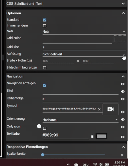

                                            Ich habe gerade mal einen View bearbeiten wollen. Wenn ich jetzt ein Widget hinzufüge geht das nur in dem Bereich in dem mir im Editor die Hintergrundfarbe angezeigt wird. Warum zeigt er mir die Hintergrundfarbe nicht vollständig an und wieso kann ich das Widget nicht ausserhalb davon platzieren obwohl noch genug Platz ist?
                                            Und habt ihr auch das Problem das sich die Auflösung nicht mehr einstellen lässt?
                                            VIS2 Version 2.12.10
