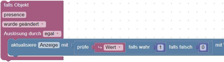

                  So Datenpunkt habe ich erstellt.
                  Das Blockly bekomme ich nur so hin🧐
                  Wo muss jetzt was rein ?

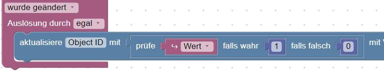

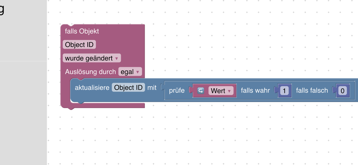

                      paul53 @Kippe last edited by
                      @kippe sagte: Wo muss jetzt was rein ?
                      857
                      335
