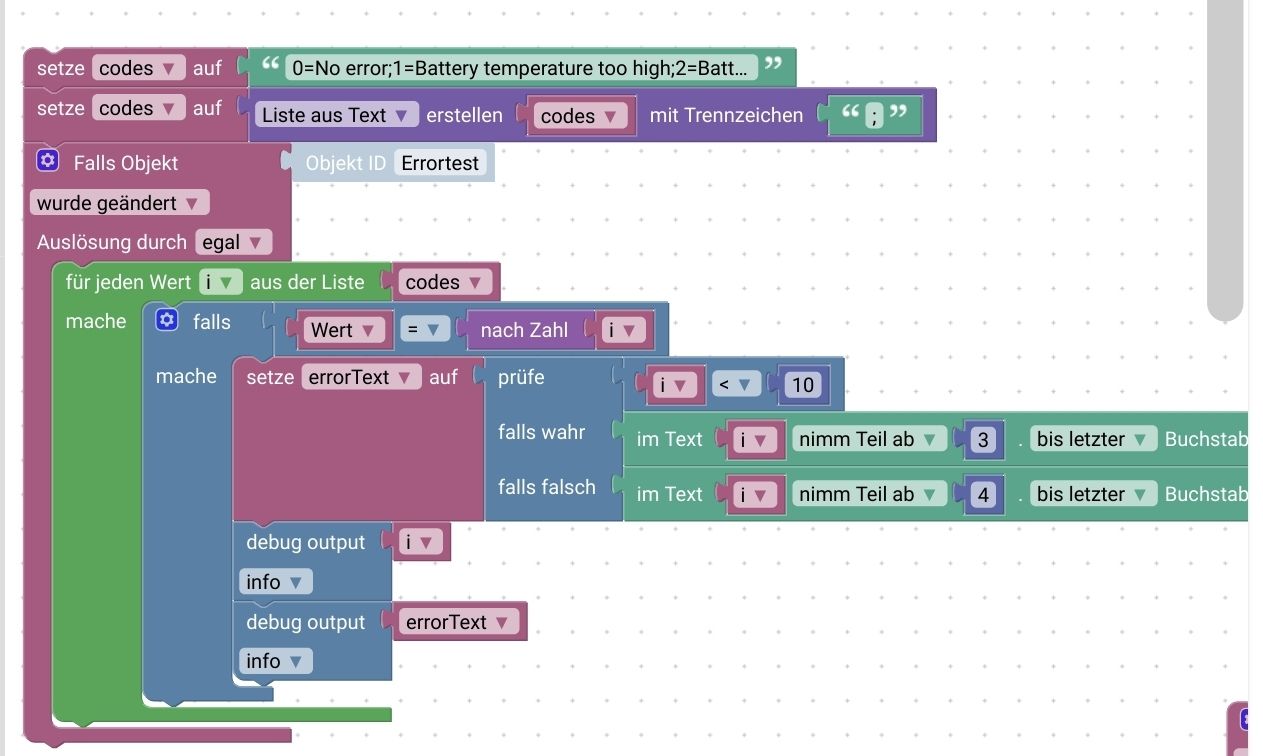

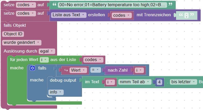

      ich habe bisher Codes manuell in Klartexte übersetzt, in etwa so
      Diesmal hab ich aber sehr viele errorcodes
      0=No error;1=Battery temperature too high;2=Battery voltage too high;3=Battery temperature sensor miswired (+);4=Battery temperature sensor miswired (-);5=Battery temperature sensor disconnected;6=Battery voltage sense miswired (+);7=Battery voltage sense miswired (-);8=Battery voltage sense disconnected;9=Battery voltage wire losses too high;17=Charger temperature too high;18=Charger over-current;19=Charger current polarity reversed;20=Bulk time limit reached;22=Charger temperature sensor miswired;23=Charger temperature sensor disconnected;34=Input current too high
      geht das irgendwie einfacher?

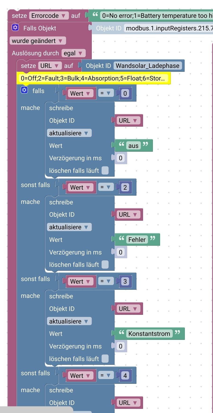

          Frei nach Jean Pütz hab ich da schon mal was vorbereitet und in eine Variable geschrieben.
          Der Datenpunkt enthält dann ausschließlich die Zahlen.

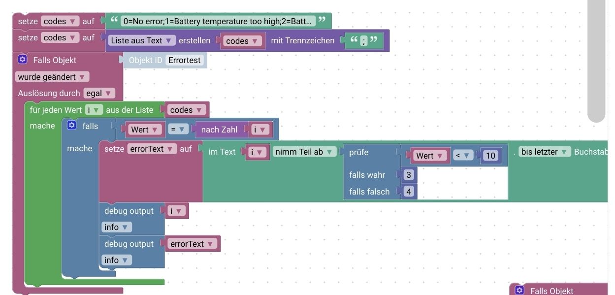

            paul53 @Homoran last edited by paul53
            @homoran sagte: mit Liste und Trennzeichen ;
            Ansatz mit führender "0" bis 9:
              @paul53 Danke!
              das verdau ich jetzt mal
                Version ohne führende "0":
                  Homoran Global Moderator Administrators @paul53 last edited by Homoran
                  @paul53 sowas hab ich auch versucht
                  aber so
                  das klappte nicht. auch nicht mit anderen Werten
                    @paul53 jetzt leider das gleiche Ergebnis

                      Ahnungsbefreit @Homoran last edited by
                      @homoran Ich hätte noch eine kürzere Version Deines Scripts als Alternative im Angebot, aber ohne Pauls's automatische Extraktion der Werte:
                      Die OID sind natürlich noch auf Deine DP anzupassen.
                        @homoran sagte: leider das gleiche Ergebnis
                        Kann ich nicht nachvollziehen:
                        Prüfst Du auf Wert < 10?
                          @homoran sagte: aber so
                          Mit Wert als selbst erstellte Variable?
                            @paul53 sagte in kürzere Variante von Übersetzungen einer Werteliste möglich?:
                            ja!
                            hab schon 3x gegengeprüft
                            ich kann bei true 2 oder 3 eingeben, es fehlt das erste Zeichen, bei 4 fehlen die ersten 2
                            @ahnungsbefreit sagte in kürzere Variante von Übersetzungen einer Werteliste möglich?:
                            ja, mit case hätte ich trotzdem 30 Zeilen
                              😱 Natürlich nicht

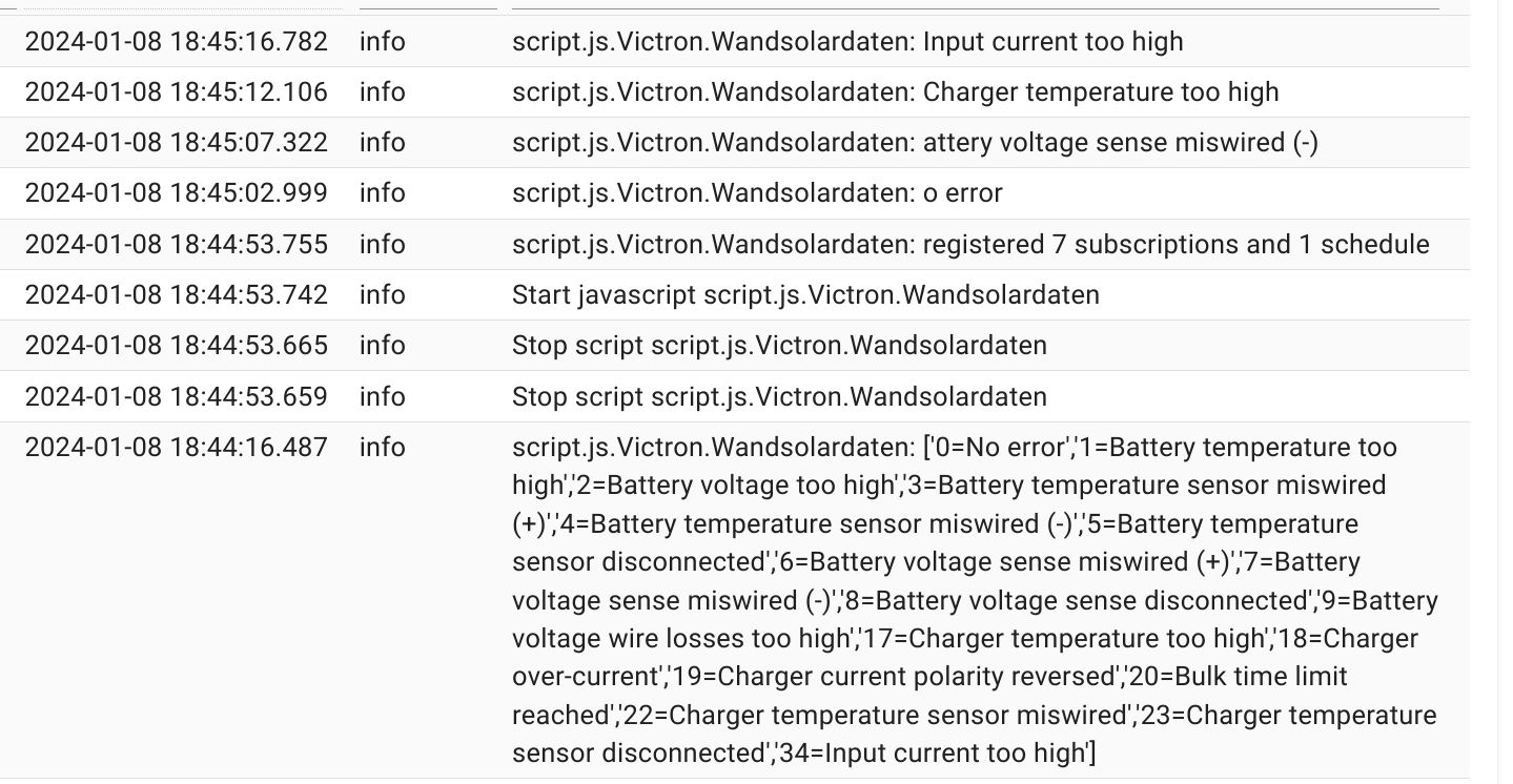

                                aber warum kommt beim debug von i der ganze Wert?
                                javascript.1
                                	2024-01-08 18:51:29.197	info	script.js.Victron.Wandsolardaten: Input current too high
                                javascript.1
                                	2024-01-08 18:51:29.196	info	script.js.Victron.Wandsolardaten: 34=Input current too high
                                javascript.1
                                	2024-01-08 18:51:22.253	info	script.js.Victron.Wandsolardaten: Charger temperature too high
                                javascript.1
                                	2024-01-08 18:51:22.252	info	script.js.Victron.Wandsolardaten: 17=Charger temperature too high
                                javascript.1
                                	2024-01-08 18:51:17.433	info	script.js.Victron.Wandsolardaten: attery voltage sense miswired (-)
                                javascript.1
                                	2024-01-08 18:51:17.433	info	script.js.Victron.Wandsolardaten: 7=Battery voltage sense miswired (-)
                                javascript.1
                                	2024-01-08 18:51:11.857	info	script.js.Victron.Wandsolardaten: o error
                                javascript.1
                                	2024-01-08 18:51:11.856	info	script.js.Victron.Wandsolardaten: 0=No error
                                hier nochmal das zugehörige Blockly
                                Aber Danke, Paul.
                                Das Prinzip steht, den Fehler find ich noch!

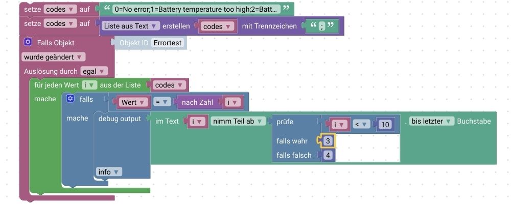

                                  @paul53 ich hab's !
                                  ich hab i statt wert

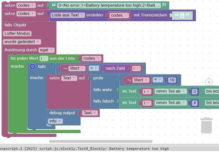

                                    @homoran sagte: wert
                                    Welche Javascript-Version? Die muss uralt sein, wenn Wert so aussieht wie in Deinem Bild.
                                      ja!
                                      Neuinstallation ist inzwischen fertig, muss noch backuppen und restoren.
                                      jetzt klappts auch so
