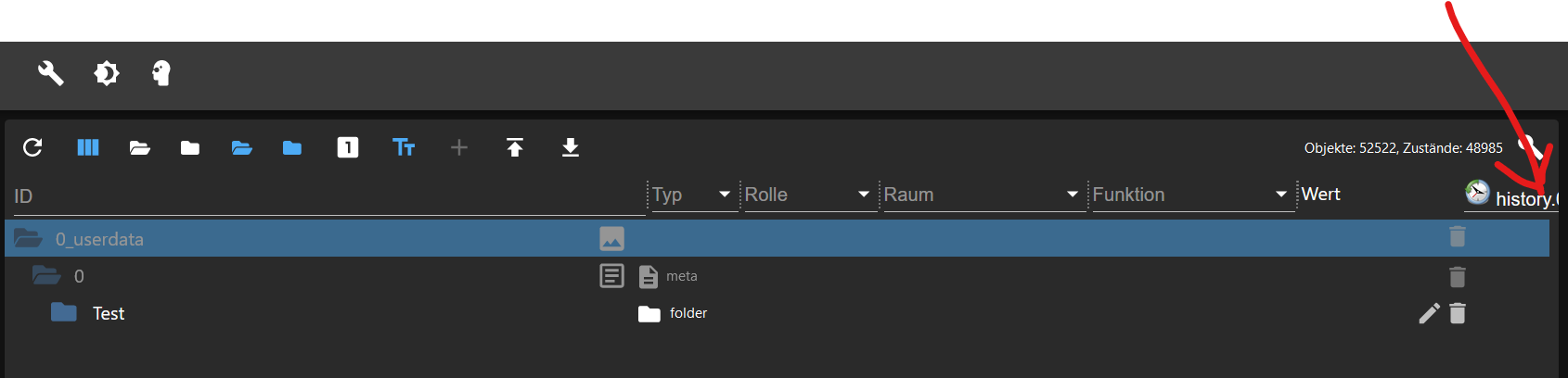

      Mein IOB macht wieder Probleme.
      Eigendlich läuft alles incl. VIS , aber ich kann die IOB mir weder Zigbee noch Objekte oder den Admin ansehen.
      Hier mal der Output von IOB Diag:

                            @wolkenloser sagte in IOB keine Weboberfläche für Zigbee oder Objekte:
                            Ich finde keine Objekte wo die History aktiviert ist
                            Filtere danach .. was zeigt er an :
                            • W
