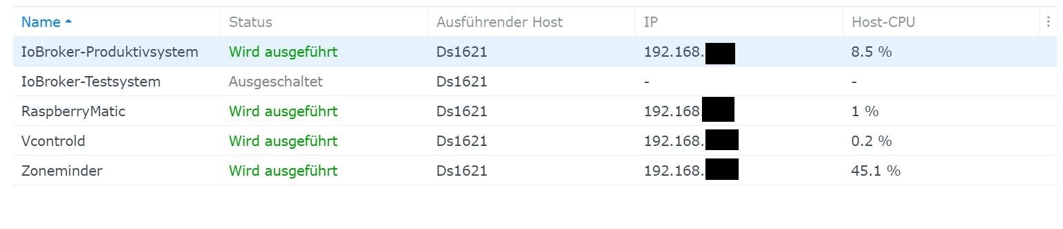

          Die Zoneminder-VM der Kameras verbraucht tatsächlich im Schnitt 45 - 55% der Systemleistung, da die Gesamt-Prozessor-Last jedoch selten über die 60% steigt hatte ich hier nie den Focus drauf gelegt. Iobroker habe ich alle 4 Kerne zugewiesen und sogar 2 dafür reserviert, Ram habe ich 10 GB zugewiesen.
          Mit 40 GB Arbeitsspeicher und getrennten Lan-Anschlüssen (1Gb/s für die Smart-Home Themen und 10 Gb/s für die "NAS-Funktionen) sollte das doch reichen oder?
