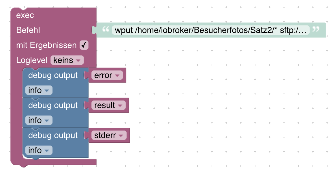

            @aleks-83 sagte in Dateien per wput auf FTP hochladen:
            Wo soll ich die Befehle ausführen?
            Das sind keine Befehle, sondern die "Ergebnisse" von deinem Befehl per exec (Linux Grundlagen).
            z.B. dein "Kommando nicht gefunden" wurde auch auf stderr geschrieben.
            Siehe https://www.learnlinux.org.za/courses/build/shell-scripting/ch01s04
            Und da kommt man halt auch per Blockly dran:

              aleks-83 @haus-automatisierung last edited by
              wput not found 😧
              Habe ich mal schnell im JS Adapter hinzugefügt.
              Ich teste...
