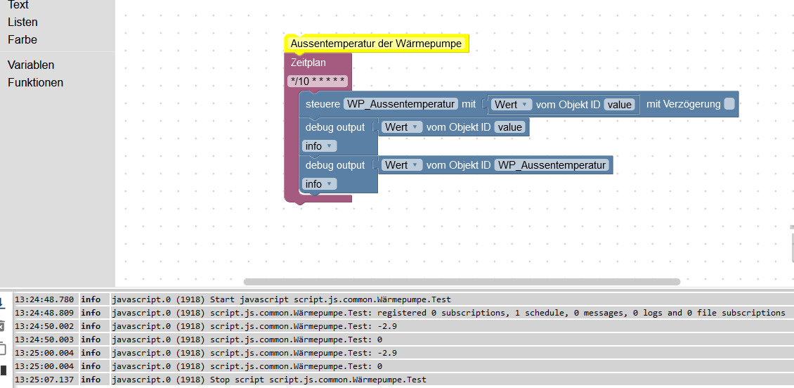

      Ich möchte gerne Temperaturwerte aus dem IOBROKER an die Homematic übertragen.
      Mehrere andere Übertragungen „vom Aufbau gleich“ funktionieren, nur bei diesem Wert wird immer „0“ übertragen,
      Setze ich den Wert manuell in den Objekten auf z.B. 5 wird der Wert auch an die CCU weitergeleitet.
      Sobald ich den Skript starte, wird „WP_Aussentemperatur“ wieder mit „0“ überschreiben.

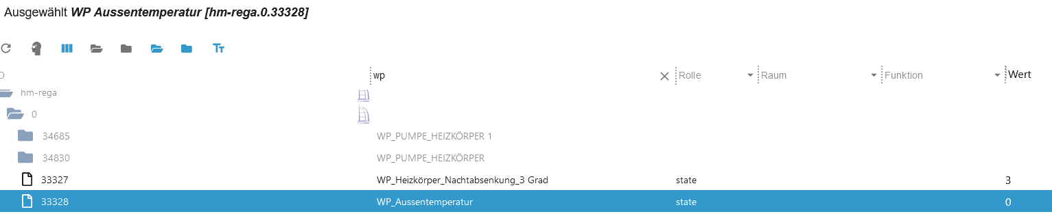

                    @ronniboy sagte in Werte nach Homematic übertragen:
                    die SysVar(??) ändert sich auch?
                    wenn ich in IOBROKER den Werte händisch ändere kommt der Wert auch in der CCU richtig an

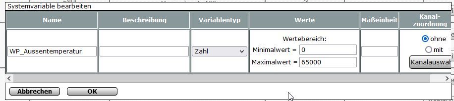

                          paul53 @Ronniboy last edited by paul53
                          @ronniboy
                          Ändere in der CCU den Minimalwert auf einen negativen Wert. Der Minimalwert von 0 wurde von ioBroker in den Datenpunkt übernommen.
                          Die Maßeinheit fehlt auch.
                            Ronniboy @paul53 last edited by
                            @paul53 sagte in Werte nach Homematic übertragen:
                            @ronniboy
                            Danke das wars
                            beim Erstellen des Skripts war es draussen noch über 0°Grad
                            das Problem sitzt immer vor dem Bildschirm
