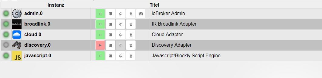

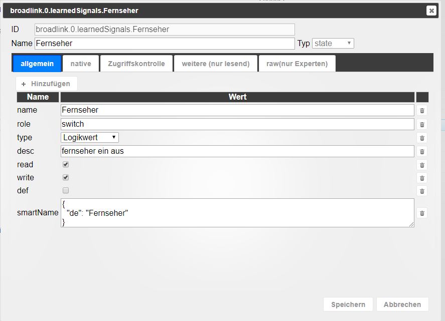

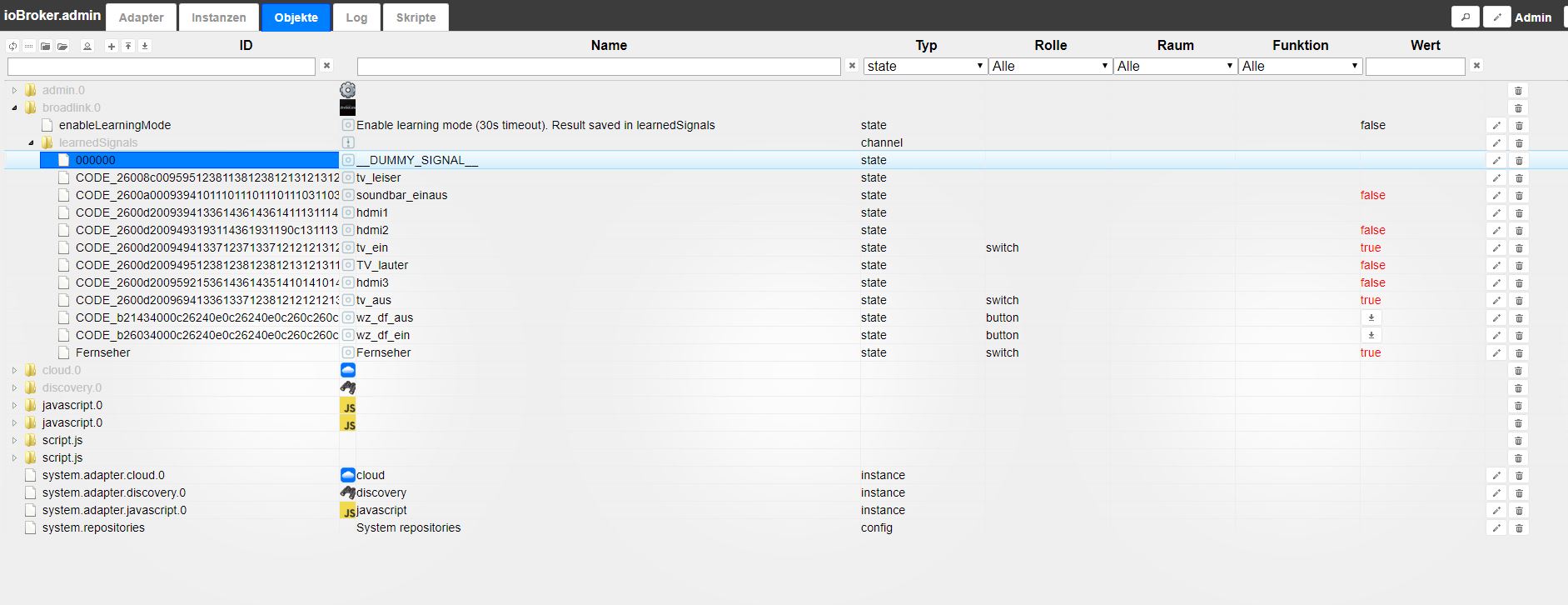

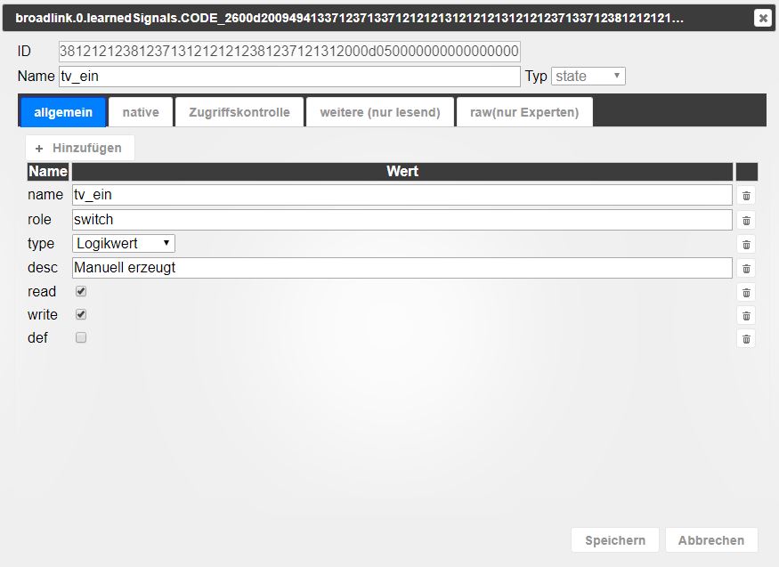

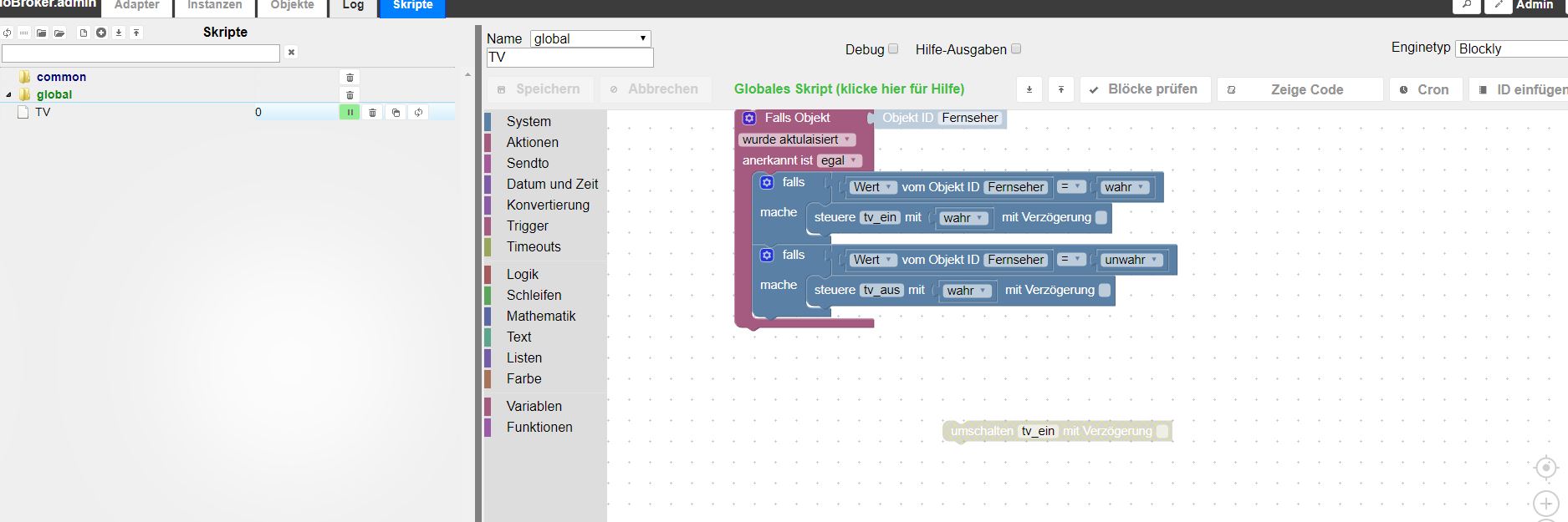

                            ich habe bis jetzt die android rm bridge app verwendet, um mein Licht per rm pro und alexa zu steuern.
                            Jetzt teste ich gerade iobroker. soweit alles klar, …dachte ich.
                            Ich hab das fernsehbsp per blockly nachgebaut, aber es tut sich nichts. Per Sprachbefehl setzt er Fernseher auf true bzw false, aber weiter passiert nichts aus dem blockly script.
                            was muss ich tun außer blockly abspeichern? Fehlt mir ein essentielles package?
                            die ein/aus Codes hab ich einfach per hand eingetippt. funktionieren auch...
                            name tv_aus
                            role state
                            type Logikwert
                            woran scheiterts bei mir? (außer an Programmierkenntnissen)

                              Ohne screenshots können wir nur raten
                              Datenpunkt, smart gerät im cloud Adapter, blockly script

                                          • BBTown
                                            BBTown last edited by
                                            als erstes:
                                            Scripte werden nur für Sonderfällen unter "Global" angelegt, ansonsten ist Global absolut Tabu !!!
                                            Entsprechend das Script woanders ablegen.
