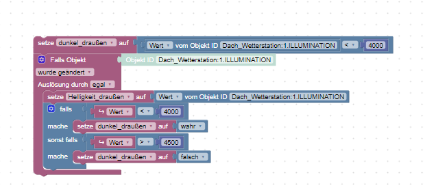

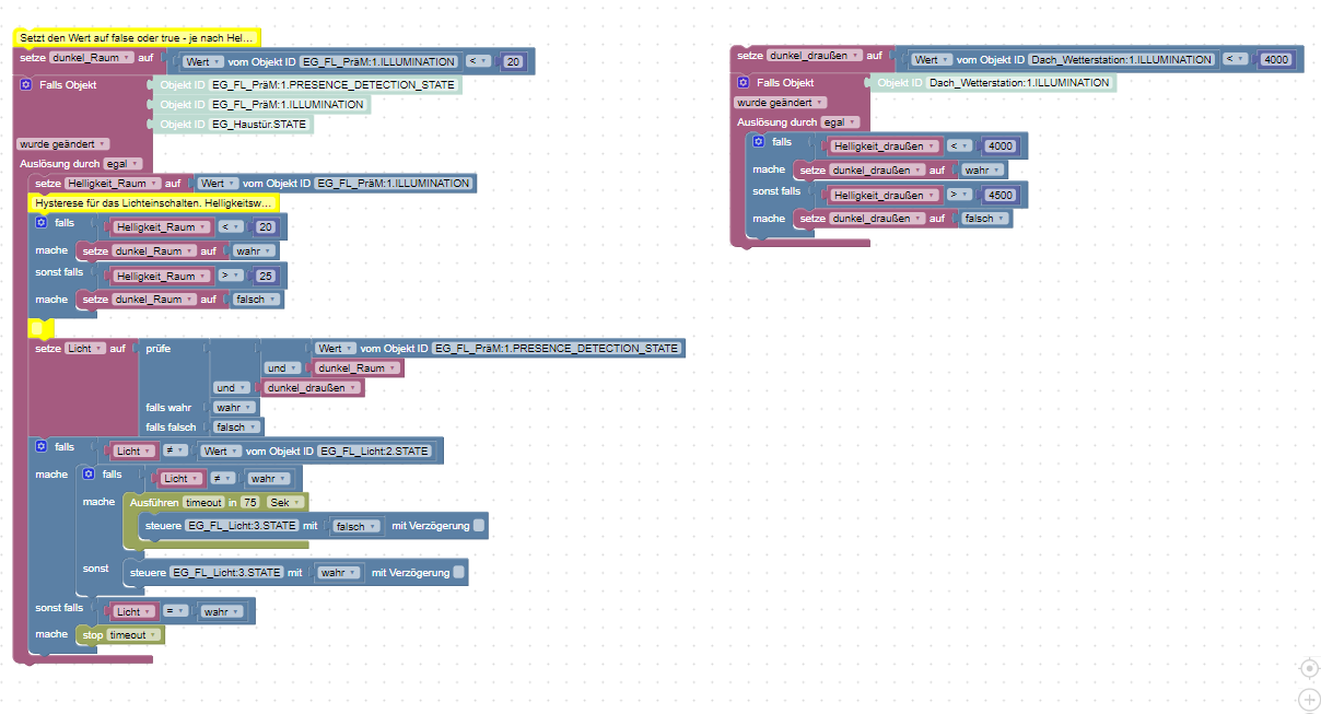

      ich habe untenstehendes Blockly zur Lichtsteuerung. Und verstehe nicht warum heute das Licht am Tag eingeschaltet wurde.

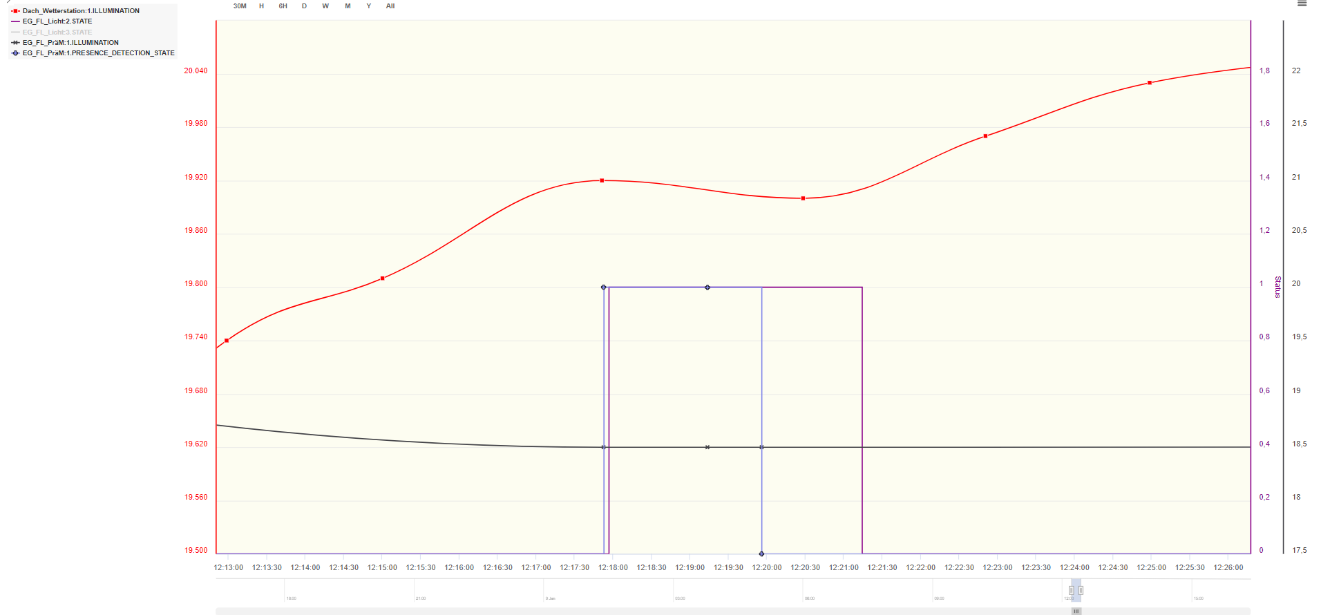

      Heute Mittag gegen 12:18 wurde das Licht eingeschaltet als ich den Raum betreten habe. Im Block "setze Licht auf" hätte eigentlich die Variable dunkel_draußen FALSE sein müssen, da die Wetterstation eine Helligkeit von ca. 19.920 Lux gemessen hatte. Wieso wurde dann trotzdem das Licht eingeschaltet? Eigentlich kann die UND-Verknüpfung nur FALSE sein und das Licht sollte ausgeschaltet bleiben.

        @takahara Wie kommt der Wert von "Dach_Wetterstation:1.ILLUMINATION" nach "Helligkeit_draußen"?
          Takahara @MartinP last edited by
          @martinp Danke für deine wachsamen Augen 🙂 Recht hast du. Ich muss natürlich noch die Variable setzen.🙄 🙄 🙄

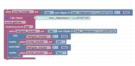

            paul53 @Takahara last edited by
            @takahara sagte: die Variable setzen.
            Da nur ein Datenpunkt triggert, nimm besser Wert (unter "Trigger").
            T 1 Reply Last reply Reply Quote 2

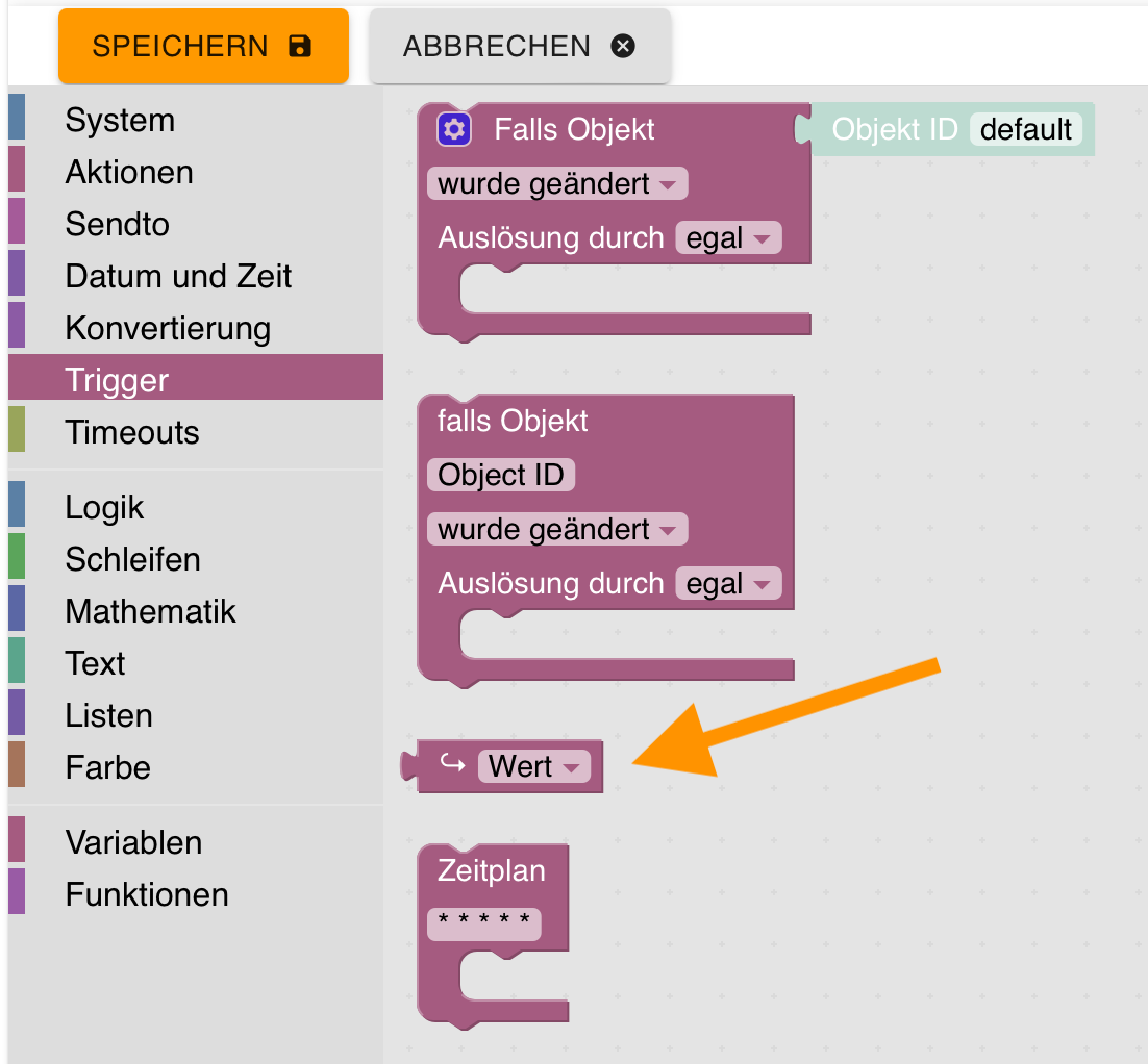

                @takahara Wenn ein Trigger auslöst, welcher auf eine Objekt-ID registriert wurde, dann wird nicht einfach nur der Inhalt ausgeführt, sondern es wird auch der komplette State als Parameter mitgeliefert. So hast Du schon alle Informationen der Auslösung im Script zur Verfügung.
                Du holst den Wert quasi nochmal vom System, obwohl er bereits mit übergeben wird. Das ist unnötig.

                    @martinp Nein. Weil das ein Variablen-Baustein ist. Du suchst diesen Baustein:
                    Bei Euch steht da ggf. noch "Objekt ID" als Standardwert - in der aktuellen Beta des JavaScript-Adapters habe ich "Wert" als Standard definiert, weil man den ja in 99% der Fälle haben möchte. Dann einfach auf "Wert" umstellen nachdem er in das Script gezogen wurde.

                                    Wenn ich dich richtig verstanden habe (gerade dein Video angeschaut), sollte es wie folgt funktionieren?
                                    Hab vielen Dank 🙂
                                      paul53 @Takahara last edited by paul53
                                      @takahara sagte: sollte es wie folgt funktionieren?
                                      So wird die Variable Helligkeit_draußen nicht mehr benötigt.
